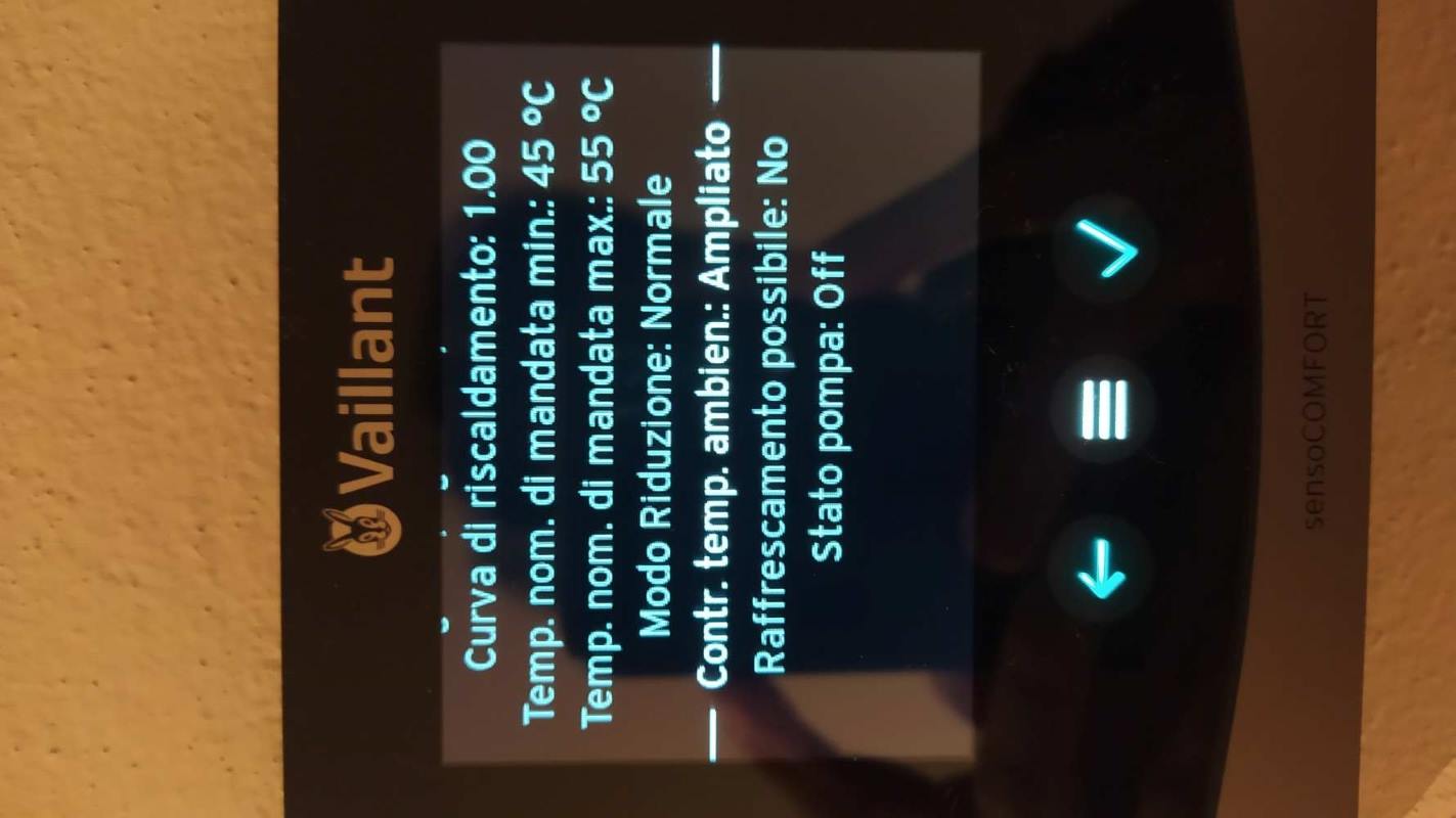

Re: Impostazione PDC Vaillant aroTHERM plus
Devi trovare la quadra per gradi.
Quindi parti impostando una temperatura fissa con impianto acceso h24 (termostati sempre in chiamata) ad esempio a 37*C e verifica che scaldi bene la casa. Modifica questo valore in più o in meno fino a trovare una temperatura di mandata che assicuri un equilibrio termico tra le dispersioni dell'involucro e l'energia termica fornita dalla PdC e che la temperatura interna della casa sia soddisfacente per te..
A questo punto hai trovato il giusto settaggio dell'impianto.
Accertati che la PdC non ti faccia on-off frequenti (cosa questa molto probabile nel tuo caso, in quanto la tua PdC è molto potente; io ho lo stesso modello da 12 kW ma su 270 mq): in questo caso puoi impostare una curva climatica tipo 0,8 e metti per il valore minimo quello trovato sopra diminuito di 4-5 gradi e per il valore massimo sempre quello trovato sopra aumentato di 4-5 gradi.
In pieno inverno, se il comfort non è soddisfacente, aumenta un poco il valore della T massima.
Siccome avrai frequenti pendolamenti causati dal sovradimensionamento della PdC, sarai costretto a usare delle fasce orarie (1 o più), dove sovrascaldi casa per un poco di tempo, poi fai spegnere la PdC e la farai riaccendere a occhio calcolando il tempo che la casa perde di 1 grado di temperatura.
Sempre in questa situazione ti conviene impostare h24 la PdC in modalità silenziosa (sul dispositivo di controllo-password 17 puoi regolare questo valore da 40%, valore di default fino al 60%, riduzione massima della potenza della PdC.
Anche per il valore dell'isteresi dovrai impostare un valore più altro (dal valore di default di 7K portale a 12K).
In questa situazione la curva climatica non ti sarebbe di alcuna utilità.

Scusami per le tante domande e se approfitto della tua disponibilità. Sto provando a capirci qualcosa, un po’ perchè mi piace capire come funzionano le cose, poi perchè ho provato a cercare qualche tecnico che possa aiutarmi - chiaramente pagandolo - ma per il momento non sono riuscito a trovarlo.
Allego anche due foto delle impostazioni attuali fatte dall’installatore.
Grazie e buona giornata

Come potrei provare a settare la pdc? Mi è venuta l’idea di abbassare la temperatura di mandata del circuito 1 di una decina di gradi ed eventualmente tornare ad aumentarla quando devo usare la taverna. Altri suggerimenti? Curva climatica?

se non vuoi gli on off https://www.paolosavoia.com/post/costruire_climaticamatteob86 ha scritto: mar gen 14, 2025 13:08 Come potrei provare a settare la pdc? Mi è venuta l’idea di abbassare la temperatura di mandata del circuito 1 di una decina di gradi ed eventualmente tornare ad aumentarla quando devo usare la taverna. Altri suggerimenti? Curva climatica?
la tua pdc deve sempre erogare almeno la sua potenza minima che aumenta all'aumnetare della temperatura esterna (anticlimatica) e diminuisca all'aumentare della temperatura di mandata
ok, ma quindi oltre alla curva climatica non ho altre opzioni? e la pdc meno di 3.10 kW non assorbe? non dovrebbe andare in modulazione ed assorbire meno?SuperP ha scritto: mar gen 14, 2025 14:23 la tua pdc deve sempre erogare almeno la sua potenza minima che aumenta all'aumnetare della temperatura esterna (anticlimatica) e diminuisca all'aumentare della temperatura di mandata
