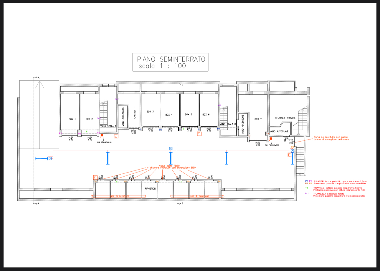

Allego una piantina e ringrazio

Bisognerebbe verificare se tutte le aree di manovra e parcheggio coperte superano 300 mq escludendo gli altri box. Nel caso sia soggetto fare una soluzione mista box e magazzini potrebbe richiedere parecchi adeguamenti per le compartimentazioni però, difficilmente sarebbe più economico. Se rimane sotto i 300 mq bisognerebbe applicare la circolare sulle autorimesse sottosoglia.
Re: CPI SCADUTO CONDOMINIO
Ricorrendo all'odierna RTV la superficie dell'autorimessa è da computare al netto dei locali compartimentati (cantine/magazzini).
Quindi se si compartimentano tali locali si scomputa la loro superficie dai 300mq di assoggettabilità.
Sotto i 300mq è vero che c'è la circolare 18/12/2020 n.17496, ma questa è solo una guida tecnica non cogente.
Vedendo la planimetria, nell'ipotesi che siano i box 1 e 2 a rimanere tali, si potrebbe anche pensare di chiudere tutta la corsia con un bel muro tagliafuoco. Rimarrebbe una enorme superficie della corsia inutilizzata, sa poter riconvertire in altri usi.

Concordo, di fatto dovresti compartimentare rispetto al resto la zona che rimane "autorimessa", con tutto ciò che ne consegue ai fini dell'applicazione di RTO e RTV, vie di esodo, ecc.... probabilmente è fattibile, ma a quel punto no so se gli importi di questo intervento sarebbero tanto inferiori rispetto all'adeguamento dell'intera autorimessa, inoltre se il condominio non vuole tirare fuori i soldi dell'adeguamento, non li tirerebbe fuori neppure per questa soluzione, che quindi sarebbe interamente a carico degli interessati. Non so fino a che punto ne valga la pena...
Inoltre, attenzione al discorso urbanistico. Mi sta capitando un caso simile di autorimessa condominiale poco usata per via di altezze ridotte e box piccoli, autorimessa che non ha mai avuto il CPI e per tanto, dato che i VVF se ne sono accorti, ora è inagibile fino ad adeguamento avvenuto.
Dato che quasi nessuno dei condomini utilizza i garage, in assemblea si avrebbe anche la maggioranza per fare il cambio d'uso da autorimessa a cantina, tuttavia l'amministratore ha chiesto in comune e la cosa pare non sia fattibile, in quanto si andrebbe a ridurre il numero di posti auto del condominio e questo a livello urbanistico non va bene a meno che non ci sia la possibilità di ricavare posti auto esterni (oltre a quelli già presenti) e in questo caso non è possibile, per tanto sono "costretti" ad adeguare l'autorimessa, o a lasciarla di fatto inutilizzata (neppure come cantina). Oltre a ciò, si avrebbe anche un certo deprezzamento degli appartamenti, dato che non potrebbero più essere venduti con posto auto, anche se questo è più un problema di mercato che non tecnico, ma non ci si pensa finchè non arriva il momento di vendere....
