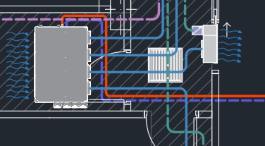

Per motivi di spazio sarei costretto ad installare la griglia di ripresa come in allegato. Ovvero non sotto la bocca di aspirazione del fancoil ma abbastanza spostata verso la mandata, a controsoffitto.
Questa installazione può causare problemi al fancoil? tipo eccessive perdite di carico o errori di flusso?

Non vedo problemi personalmente.

Ma il fan coil lo fai accessibile?shinobi9 ha scritto: lun ott 21, 2024 13:12 Questa installazione può causare problemi al fancoil? tipo eccessive perdite di carico o errori di flusso?
Botola da sotto?
Se si metti una botola microforata.
Diversamente lascia spazio per avere un bel po' di aria nel controsoffitto (come sezione di passaggio) e prevedi il filtro solo sulla griglia di ripresa
Fai pulire il controsoffitto prima che chiudano (e fagli mettere del poliestere fonoassorbente

Grazie delle risposte!
Non posso mettere una botola microforata perchè l'ambiente in cui vado ad installarlo è necessariamente un bagno
Infatti sposto la griglia di ripresa più in alto rispetto alla porta per evitare che ripeschi cattivi odori...ma purtroppo non ho altri posti dove mettere il fancoil.
Comunque questa cosa di mettere il filtro non sulla macchina ma sulla griglia ottima idea grazie..
al massimo per dare più aria potrei aprire con una bocchetta verso l'ambiente sotto (che è una camera)

Ci sono anche le bocchette doppie (con mandata al centro e ripresa sul lato, oppure divise, ecc.): Airzone, Ecoair, Tecnosistemi, ecc. ecc.

L'idea del filtro sulla bocchetta, può essere implementata canalizzando la ripresa del fancoil ed utilizzando plenum con bocchette specifiche, tipo tecnoventil BL5/M. Risolvi il problema dello sporco (ai voglia a pulire il controsoffitto...) e in parte anche del rumore.

Altra cosa, che vedo ora meglio, attenzione invece al fatto che quel tramezzo (o cartongesso) che separa i corridoio dal bagno crea una setto che NON fa comunicare. Meglio a a questo punto, davvero, fare la ripresa canalizzata fatta bene.
