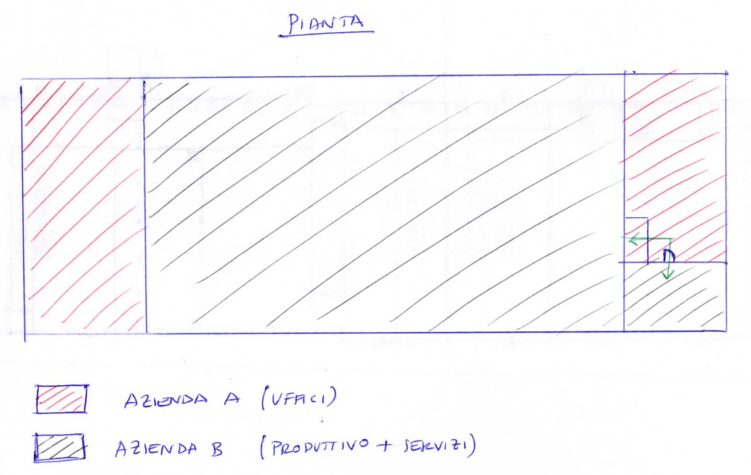

c'è un capannone esistente (sotto sketch) per il quale va previsto un adeguamento antincendio. Mi trovo con 2 aziende nello stesso edificio e con purtroppo una commistione. In pratica:
- l'azienda A (attività d'ufficio) è in affitto nel blocco a sinistra e nel blocco a destra tratteggiati in rosso
- l'azienda B (attività lavorativa/deposito) è in affitto nel blocco centrale e nel piccolo blocco a destra tratteggiati in nero
A parte il tema delle compartimentazione tra le varie ragioni sociali (che sono previste) i dubbi sono questi:
1. Come noto il codice non è applicabile agli uffici sotto 300 persone tuttavia normalmente quando ho depositi con uffici inseriti nello stesso volume e pertinenti all'attività stessa, sviluppo con il codice non solo il deposito ma anche gli uffici ed i VVF hanno sempre approvato tutto, anche in comandi differenti. Se invece si tratta di palazzine uffici separate/distanti rispetto alla produzione/deposito oppure di uffici che non c'entrano nulla con l'attività principale usiamo il DM 22/02/2006 in quanto il codice diventa evidentemente non in campo di applicazione. Il caso in oggetto è un po' un ibrido: l'edificio è lo stesso (ed ha anche parti comunicanti tra ragioni sociali, vedi a destra), tuttavia le 2 aziende sono estranee tra loro, quindi non è possibile dire che gli uffici dell'azienda A siano di gestione dell'attività dell'azienda B. Secondo voi l'azienda A va progettata esclusivamente con il DM 22/02/2006 o potrebbe essere accettabile il codice?
2. a destra, purtroppo l'azienda B deve accedere alla stanza che vedete indicata nell'area dell'azienda A perchè si tratta di un locale monitoraggio impianti che serve per gestire il deposito. Quindi B entra dentro azienda A e la compartimentazione, pur presente, presenta una comunicazione. Se non riuscissi a modificare la compartimentazione in accordo ai reali utilizzi (che quindi attualmente non si sposano con i contratti di affitto) come gestireste la comunicazione? Il codice al punto S.3.10 la permette e S.4.5.13 parla genericamente di accorgimenti (vie di esodo a prova di fumo, misure gestionali, ecc.) mentre il DM 22/02/2006 al punto 4 comma c non permette neanche comunicazioni :|

Solo l'azienda A è soggetta (deposito). L'azienda B invece non è soggetta (uffici) ma ha più di 25 persone, seppur solo nel blocco a sinistra (nel blocco a destra non c'è nessuno in quanto archivio), quindi se per l'azienda B si applicasse il DM 22/02/2006 questi non prevede comunicazioni. Se si applicasse il codice invece ok comunicazioni ma come? Anche se il codice tuttavia non mi sembra applicabile (come detto lo applico solo quando gli uffici sono di pertinenza dell'attività principale, qui invece si tratta proprio di altra azienda estranea).
E' una situazione un po' strana, anche perchè non è solo un tema di comunicazione ma anche di permanenza di persone dell'azienda A all'interno di zone dell'azienda B.

Azienda A:
- blocco a sinistra: uffici esistenti, >25 persone, non soggetto, vecchio CPI esistente che includeva anche il deposito (unica azienda nell'edificio, non c'era azienda B all'epoca)
- blocco a destra: uffici esistenti, <25 persone (per la precisione presenza di 2 persone occasionali), non soggetto, vecchio CPI esistente che includeva anche il deposito (unica azienda, non c'era azienda B)
Adesso nel fare progetto di adeguamento di tutto il polo (sostituzione di stazione pompaggio, idranti, IRAI) compreso questo edificio, devo fare una pratica di progetto. E quindi ora vengono fuori le magagne:
- il DM 22/02/2006 sarebbe quello da applicare (perchè A non sono uffici di pertinenza di B) ma non era stato usato all'epoca + se lo uso adesso mi do la zappa sui piedi su reazione al fuoco, lunghezze di esodo, ecc. (che non soddisfo). Inoltre il titolo IV si applica agli uffici esistenti soggetti. Il caso degli uffici esistenti non soggetti non esiste (quindi non vanno adeguati? L'art. 1 non chiarisce del tutto)
- le 2 porzioni di A e B sono isolate tra loro (separate dal deposito che è compartimentato), questo cosa comporta? Può aiutarmi in qualche modo?
- il codice ovviamente mi aiuterebbe (non richiede reazione al fuoco, ecc.) e richiede solamente il filtro tra A e B
In pratica, posso tenere, per l'azienda A (sinistra e destra) le autorizzazioni esistenti (solo DM 10/03/1998) andando però a fare interventi ovviamente migliorativi (idranti ed IRAI, quelli attuali sono sfasciati) pur senza adeguarmi a tutto il DM 22/02/2006? La logica direbbe di sì ma le norme sembrano dire di no.
O meglio ancora posso utilizzare il codice? E come giustificare il tutto?
