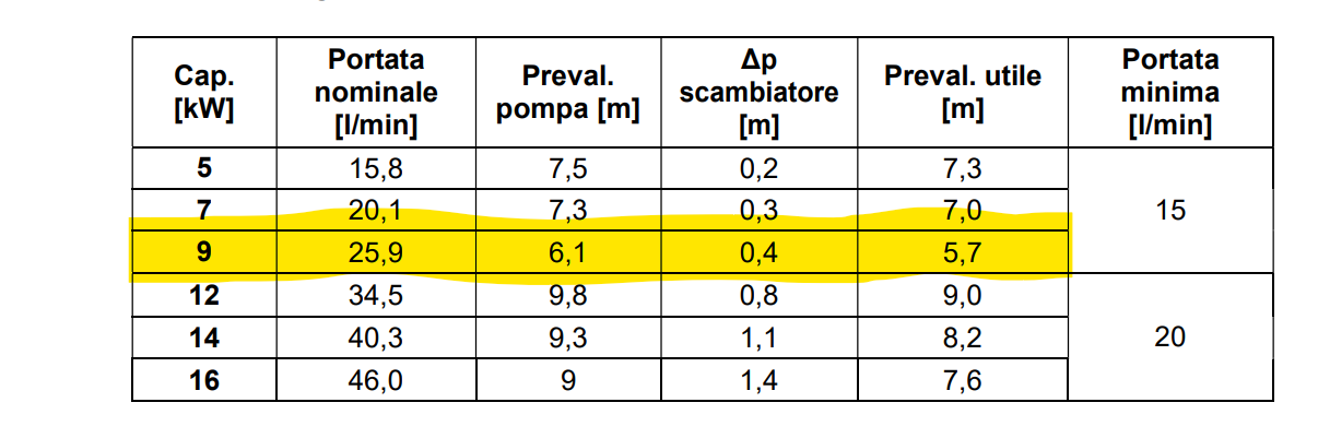

La macchina ha raccordi da 1". Il manuale riporta solo questi dati relativi al circolatore.

Per la portata associata alla potenza richiesta dal tuo edificio (7,5 kW) il tubo multistrato da 32 va bene. Certo, molto fa l'estensione della rete
Re: Dimensionamento tubazioni impianto PDC
Il 32x3 è tirato se ci sono tante curve e la rete è lunga, meglio 40x4 magari il 32 passati i primi due fancoil.
