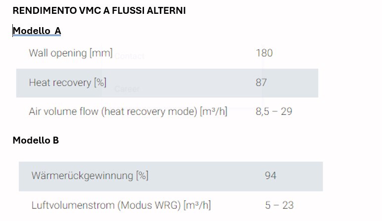

Che dubbi hai sullo scambiatore ceramico? Io penso venga utilizzato più per la sua massa (quindi dovrebbe portare vantaggi dal punto di vista acustico e del recupero di calore)
Ne approfitto per aggiungere una nota sulle VMC puntuali monoflusso e a flussi incrociati. Da quel che ho letto i test vengono effettuati isolando esternamente il tubo con le coppelle di lana di roccia (tipo quelle che si utilizzano per le canne fumarie)
Altro appunto. Non dimentichiamoci che le centralizzate risultano avere una percentuale di recupero maggiore ma solo perché recuperano il calore di cucina e bagno/bagni...che con le puntuali di solito si butta via. Con una centralizzata i ricambi di aria su quei locali (soprattutto i bagni) sono molto alti. Quindi la percentuale risulta più alta...ma alla fine è un po' uno spreco ricambiare così tanto 24h al giorno

Ecco, c'è il nulla.
Rendimento sul ciclo 20%
Non ha filtri effcaci, è un ponte temrico, consuma, ... meglio un estrattore da 100€

L'efficienza sul ciclo di quelle cose è del 20-25%, quindi se ci metti anche il cosnumo dei ventilatori, meglio usare un estrattore che costa meno.MarchiVis ha scritto: mer lug 17, 2024 15:47 Quindi mi ha stupito la tua affermazione che si può riassumere in 'è meglio un estrattore piuttosto di uno scambiatore ceramico'.

Re: VMC Puntuale a flussi alterni
Ecco alcuni dati di VMC a flussi alterni: siamo su un rendimento dall'87% al 94%.Esa ha scritto: mer lug 17, 2024 21:12 La VMC puntuale spesso funziona perfettamente, come la VMC centralizzata certe volte non funziona per nulla.
Rendimento del 20/25%? Non diciamo assurdità. Ha lo stesso rendimento di quella centralizzata.
Non del 20/25%
- RendimentoVMC alternata.jpg (31.55 KiB) Visto 33295 volte
