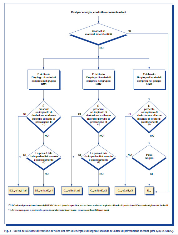

Buonasera a tutti,
Edificio esistente oggetto di riprogettazione con codice. I cavi di potenza e comunicazione non sono CPR. Sono installati sotto pavimento flottante (incombustibile) e sopra controsoffitto anch'esso in classe A1 di reazione al fuoco.
La posa all'interno di un intercapedine racchiusa da materiali incombustibile, è paragonabile a installazione incassata in materiali incombustibili? Perchè se fosse così in base alla nota 2 della tabella S.1-8 non sarei obbligato a sostituire tutti i cavi...
Credo però che la nota 2 si riferisca ad installazione sotto-traccia, voi cosa pensate?
In alternativa, esistono soluzioni conformi al Codice per non fare sostituire tutti i cavi?

No. E' un problema di ossigeno e quantità di cavi. All'interno di una tubazione corrugato e incassata cavi e ossigeno sono limitati.La posa all'interno di un intercapedine racchiusa da materiali incombustibile, è paragonabile a installazione incassata in materiali incombustibili? Perchè se fosse così in base alla nota 2 della tabella S.1-8 non sarei obbligato a sostituire tutti i cavi...
Purtroppo la nota 2 è un problema,....

Tra l'altro nel caso GM3 per la nota 6 se hai IRAI con livello di prestazione III o superiore puoi utilizzare cavi ECA, TNE sbaglia in quel flow chart.

GM2 devi garantire Cca-S1b,d1,a2, puoi declassarlo a d0 se hai IRAI di livello III o canale a pavimento o canale chiusa o tubo.....Ho cavi FG7OM1, trovo una tabella di conversione dove viene indicato che la reazione al fuoco é Cca-s1b,d1,a1, ti torna?
Devo garantire GM2, quindi sarei conforme al codice.
Poi ha ragione etec83 , secondo me devi farli sostituire.
La nota 2 della tabella S.1-8 parla di canalizzazione incassata (mai vista), secondo la norma CEI 64-8/751 canale chiuso e paragonabile a posa incassata incombustibile. Questa nota 2 secondo me sbaglia a non paragonare canale chiuso a posa incassata, almeno poteva considerare il numero dei cavi e il tipo di cavo. Comunque l'ossigeno dentro un canale chiuso è limitato.
