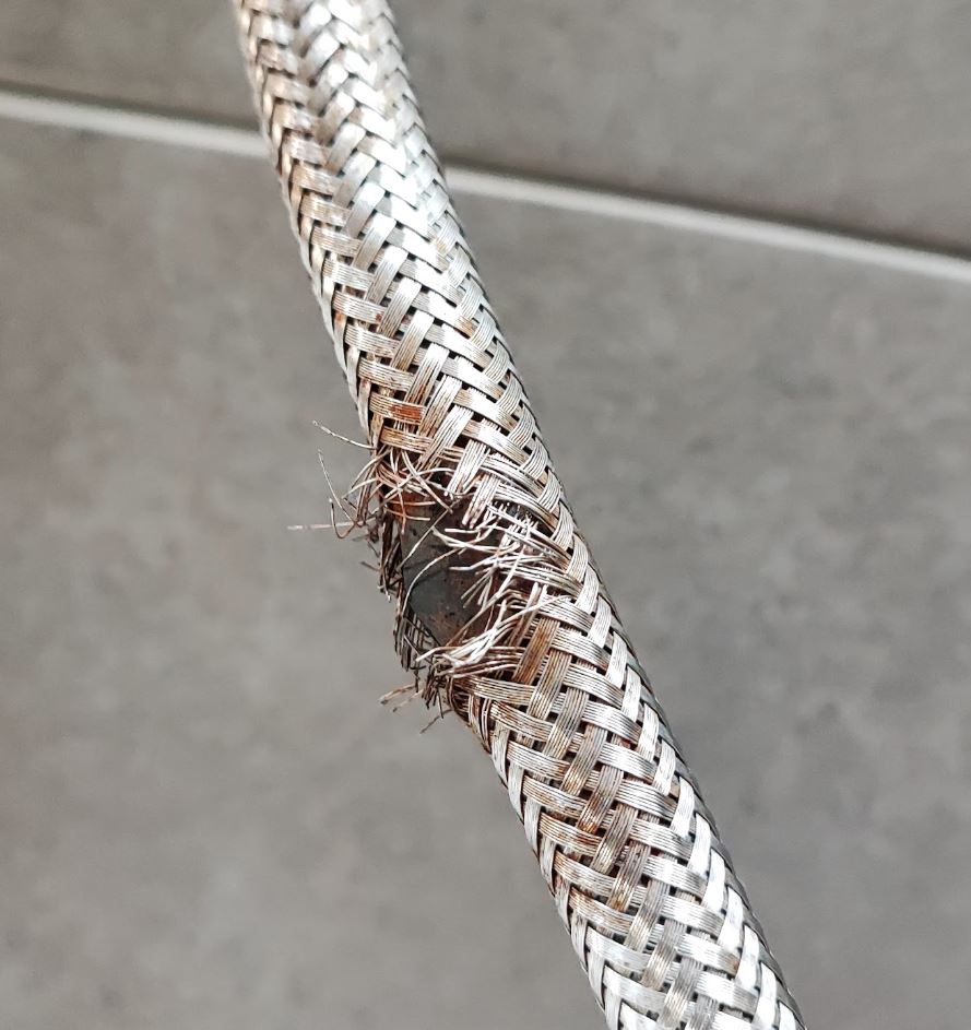

In un centro di accoglienza terminato nel 2017 stanno scoppiando uno dopo l'altro i flessibili contenuti in 40 cassette Geberit. Sembra che la calza di contenimento non sia in acciaio inox :roll:
Ho chiesto un confronto con Geberit e sto aspettando...

Ho scritto al tecnico commerciale di zona.
Il ricambio comunque ora prevede il flessibile inox

Curioso. Tra quelli che non sono ancora saltati c'è modo di verificare se è evidente un danno meccanico come precursore? Nota B: utilizzano un prodotto sanificante dosato direttamente nella vaschetta, e il tubo può essere venuto in contatto con l'acqua della vaschetta o con eventuali vapori?

L'acqua viene addolcita e poi c'è un dosaggio di polifosfati.
Messaggi: 7553
Re: Geberit | Anche i migliori sbagliano?
Cioè aperta la cassetta il tubo è in questo stato?
Non ci ha messo le mani nessuno e risulta sfilacciato così?
O lo ha sfilacciato qualcuno per trovare la perdita?
Sembra proprio che non sia in acciaio. Ci fai sapere che dicono?
A me è successo lo stesso con valvole deviatrici in plastica: me le hanno sostituite subito, in garanzia, con altre metalliche.

Mi ha chiamato il tecnico di zona di Geberit e mi hanno detto che un problema conosciuto tant'è che le cassette nuove hanno il flessibile inox. La causa sembrerebbe dovuto al cloro presente nell'acqua dell'acquedotto, stante il fatto che non vengono fatti dosaggi di cloro in locale.

E se invece del cloro fosse l'ossigeno a corrodere?

Sì, ci ho pensato, ma non ho dosaggi di perossido su quella linea
