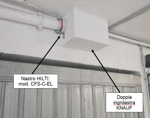

Terminus ti riporto alcune soluzioni che i funzionari stessi mi diedero ad un sopralluogo finale penso ad una delle mie primissime autorimesse.
Per non "intaccare" direttamente il solaio o laddove il collare/nastro risultava di difficile applicazione sul predalle, mi suggerirono di realizzare uno scatolare in cartongesso ingnifugo (un po' sulla falsa riga dell'esempio di bishop) e praticamente incamiciando la porzione di tubazione (20-30 cm) prima dell'attraversamento e quindi applicare il collare non sul solaio ma all'inizio dello scatolare. Vedo se riesco a recuperare una foto da una relazione di adeguamento.
