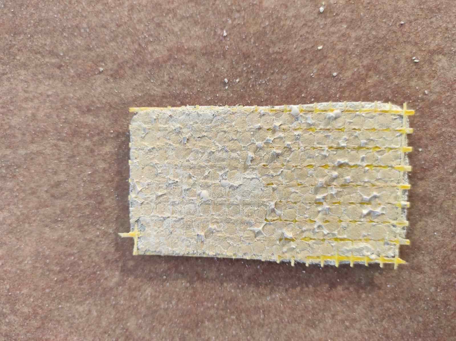

Buon pomeriggio, chiedo gentilmente consigli o suggerimenti in quanto ho eseguito il cappotto in EPS da 14 cm nel 2015 in una nuova costruzione e attualmente mi trovo con queste bolle, tengo a precisare che internamente non ho muffa e non ci sono infiltrazioni dal tetto.
Grazie per il riscontro

- cappotto-1.jpg (36.82 KiB) Visto 1369 volte

Buongiorno.
Dalle due immagini allegate si vede il distacco dello strato di rasante dai retrostanti pannelli.
La possibile causa potrebbe essere (1) l'aver erroneamente prima posato la rete e poi rasato sopra la stessa anziché (2) aver dato prima lo strato di rasatura e poi annegato la rete nello stesso, come indicato dal manuale Cortexa paragrafo 10.4.6 e dalla norma UNI/TR 11715. Affinché la rete funzioni come una vera e propria armatura deve infatti stare "teoricamente" nel terzo esterno dello spessore del rasante. Nel caso erroneo (1) la rete stessa, frapposta fra il rasante e il pannello coibente sottostante oltre a non "armare" non consente al rasante di aderire al pannello.
Da valutare anche, nel caso di cappotto "fai da te" la compatibilità fra il rasante, la rete e il pannello coibente.
Saluti
F.
