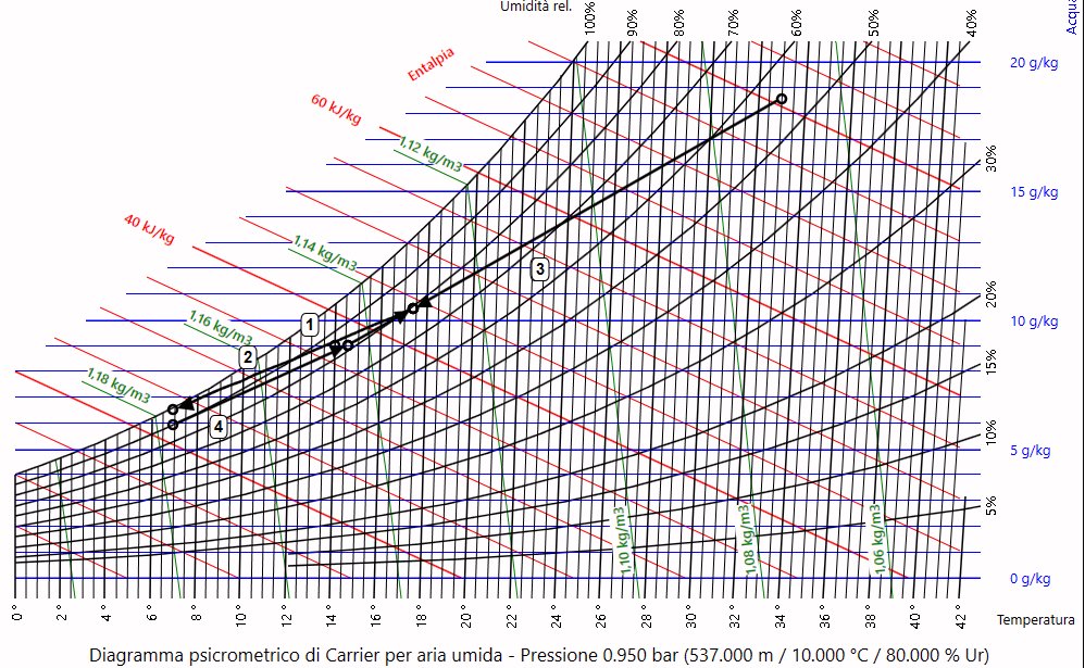

Non mi intendo di questi impianti. Ma ecco cosa farei.
In estate:
- mandata a 7°C con 90%UR
- miscela tra aria a 14°C con 85% UR e aria esterna a +33°C con 55% UR
- batteria di raffreddamento con batteria ad espansione diretta a 0°C (o acqua glicolata) di potenza pari c circa 80 kW
In inverno:
- immissione aria a 19°C con circa 60% UR, se mantieni la portata.
Oppure, realizzi un impianto a portata variabile, magari con free-cooling.
Non conoscendo le condizioni esterne e altitudine slm, le ho ipotizzate.
Psicro Vino.jpg (232.57 KiB) Visto 18602 volte

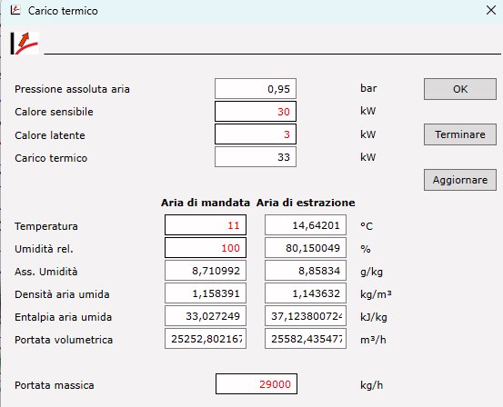

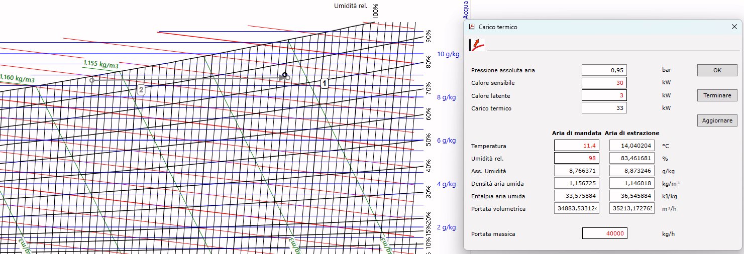

Calcolo carico termico
Batteria BARRICAIA.jpg (40.45 KiB) Visto 18436 volte
Messaggi: 10605
Re: UTA PER CLIMATIZZAZIONE BARRICAIA
eh sì, 108000 diviso (37-34), non diviso 37.
C'è da verificare quel 30kW da dove viene fuori, perché qui siamo in tutto ricircolo senza calore endogeno.
Quindi non sono 30kW.

Provo ad inviare un calcolo più dettagliato del punto di partenza.
Il punto di arrivo è rappresentato dal numero 1 (ambiente).
Manca il trattamento per arrivare al punto di partenza (corrispondente all'uscita dalla batteria fredda). Non so quale sia il punto di miscela, dato che mancano le condizioni dell'aria esterna.
Spero sia più chiaro quello che intendo.
Esa ha scritto: sab apr 06, 2024 18:03
Quindi umidificazione a vapore in ambiente.
Messaggi: 4817
Preciso: la retta 2 rappresenta quello che succede se non umidifico
La retta 3 rappresenta l'umidificazione ipotizzata, con vapore saturo.
Con acqua spruzzata si raffredderebbe. Con vapore umido occorre aumentare la temperatura del vapore.
Spero di non aver sbagliato ...

Tom Bishop ha scritto: sab apr 06, 2024 18:10
Oppure, secondo me, aumenti di molto la portata d'aria. In questo caso tela cavi senza umidificare.
Ma dubito che riescano a calcolarti la batteria adatta-

Esa ha scritto: sab apr 06, 2024 18:11 Preciso: la retta 2 rappresenta quello che succede se non umidifico
Grosso modo è proprio quello che intendo io.
Con alcune variabili legate alla temperatura di immissione (maggiore di 7°C) ed al fatto che la retta 3 in caso di umidificazione a vapore è quasi verticale, ma direi che la trasformazione è proprio questa.
E' evidente che senza umificazione in ambiente non posso raggiungere 85% di UR.
No, perché il vapore a 100°C scalda l'aria :)
Messaggi: 4817
Se aumenti la temperatura, devi aumentare la portata.
