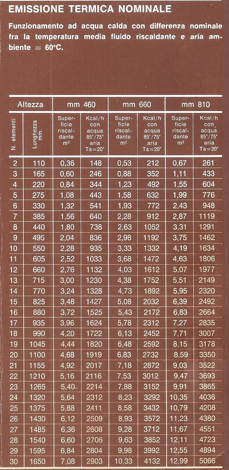

Premetto che non sono una esperta, ma cerco solo di capire quanto segue: nel mio condominio vi sono dal 1980 radiatori con indicazione di rese con UNI 6514.
La ditta che ci ha installato i ripartitori sui radiatori nel inserire i dati ha fatto risultare che per esempio un radiatore con 10 elementi da 660H con profondità 55 rende 1000kwh....per esempio un radiatore con 9 elementi da 660H con profondità 55 rende 900kwh....e cosi via...sempre numero intero 600...700...800...900...1000...1100...1200.
Mi sembra assurdo anche sotto il profilo matematico le rese della ditta installatrice nella mappatura del condominio. Ho cercato e certato e sono riuscita a trovare le rese di questi radiatori che mi indicano UNI 6514, ora mi dicono che si usa la EN442. Come posso calcolare la trasformazione da UNI 6514 a EN 442?
Con UNI 6514 resa radiatore da 10 elementi mi da 1332kcal a 60°C mentre il 9 elementi mi da 1192kcal a 60°C.

- RESE ARREDAL BETA1.jpg (493.03 KiB) Visto 25114 volte

Per i vecchi radiatori non certificati secondo la UNI EN 442-2, si poteva utilizzare un metodo dimensionale come dettagliato nella norma UNI 10200.
In soldoni l'installatore dovrebbe aver impostato i dati secondo questo metodo dimensionale, per cui la potenza del radiatore determinata con temperatura media dell'acqua di 80°C (quindi con delta T rispetto alla temperatura ambiente di 80-20=60°C) è:
P (W) = (314xS)+(CxV)
dove S=superficie del radiatore
V= volume del radiatore
C= coefficiente che dipende dal tipo di radiatore (per esempio per radiatori in acciaio a piastre non alettate C=20300, mentre per radiatori a colonne in ghisa C varia da 16900 a 18000)

Un grazie per la sua spiegazione. Se ho ben capito il calcolo dei radiatori dovevano essere calcolati secondo la norma EN442 ,la ditta che ci ha installato i ripartitori non ci ha dato nessuna certificazione. Quello che non capisco se le tabelle vecchie mi indicano la resa di radiatore UNI 10200 e se installo un radiatore nuovo oggi la resa è nota quindi la ricavo dal prospetto della ditta radiatori convertito a delta T 60.
Non mi quadra allora la resa espressa dalla ditta che ha installato i ripartitori che indica radiatori con incidenza sorprendente con cifre tonde 1000 ecc.
Va da sè, costoro hanno sbagliato....non hanno applicato la norma UNI 10200.

Se si installa oggi un radiatore, questo avrà la resa certificata secondo UNI EN 442-2 con un DT=50°C (quindi T media dell'acqua 70°C)
Da questa si può passare alla resa con DT=60°C del metodo dimensionale UNI 10200 con una semplice formuletta:
P (DT60) = P (DT50) x (60/50)^n
dove n è un esponente caratteristico dello specifico radiatore che viene fornito dal fabbricante (solitamente vale circa 1,3).
