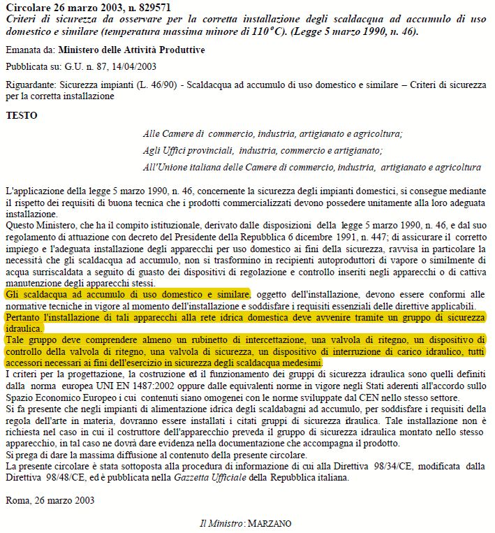

arkanoid ha scritto: mer gen 24, 2024 10:30 Va messo se c'è un volume di accumulo, l'acqua entra fredda. Se c'è un impianto diretto, non serve
I riferimenti legislativi sono cambiati, ma questa circolare del 2003 mi sembra non lascia dubbi.

Bah, un termostato di sicurezza sul carico bollitore, per un accumulo in pompa di calore, io non l'ho mai visto.
Circolare invecchiata male, probabilmente avevano in testa la caldaie.

luca70 ha scritto: mer gen 31, 2024 07:44 I riferimenti legislativi sono cambiati, ma questa circolare del 2003 mi sembra non lascia dubbi.
Il vaso non è richiesto senza accumulo, le sicurezze sì e per il caso domestico ci sono i kit caleffi apposta da mettere sotto al bollitore (fatti a T). Mi riferivo al caso generale.
La V.S. in quel contesto funziona da scarico termico essendo il dispositivo allacciato alla rete fredda.

arkanoid ha scritto: mer gen 31, 2024 08:52 La V.S. in quel contesto funziona da scarico termico essendo il dispositivo allacciato alla rete fredda.
Bah, la VS non è sul carico.

La funzione sarà anche la stessa, se lo dici tu, ma "dispositivo di interruzione del carico" non agisce sull'acqua sanitaria, ma sulla fornitura di energia.

Il normatore ha forse pensato che fosse superfluo, in un piccolo produttore di ACS domestico, installare una VST quando con una VS e l'impianto alimentato, all'atto dell'apertura della VS automaticamente l'acquedotto reintregra l'impianto. Negli impianti grandi si usa la VST perchè l'allaccio di carico impianto non è idoneo alle portate elevate richieste dall'apertura delle VST.
La VS non è il dispositivo di interruzione del carico idraulico (disconnettore), è la valvola di sicurezza. Il disconnettore serve ad impedire che vi sia inversione del flusso d'acqua verso la rete...

arkanoid ha scritto: mer gen 31, 2024 09:55 Il normatore ha forse pensato che fosse superfluo, in un piccolo produttore di ACS domestico, installare una VST quando con una VS e l'impianto alimentato, all'atto dell'apertura della VS automaticamente l'acquedotto reintregra l'impianto.
Scusa, hai visto ciò che ha postato luca70? Nelle parti evidenziate?
Prova a rileggere.
Parla di interruzione del carico, oltre che di vs.

E' il disconnettore il dispositivo di interruzione del carico....

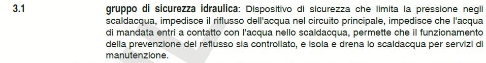

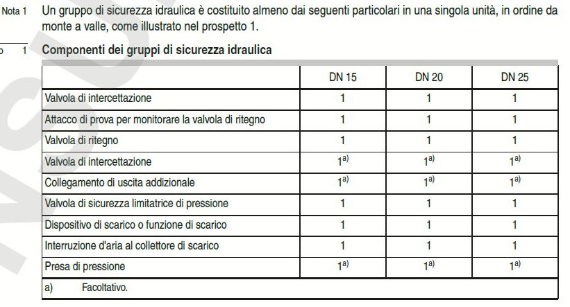

La EN 1487 per i gruppi di sicurezza idraulica non richiama sistemi di interruzione di generazione del calore. Noto anche che si fermano al DN25; ritengo quindi che per diametri superiori ci si dovrebbe attenere almeno alla Raccolta R.
Luca
