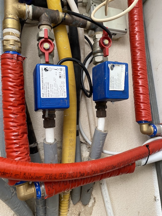

Aggiungo Foto, la valvola di sx è quella sostituita da poco.
