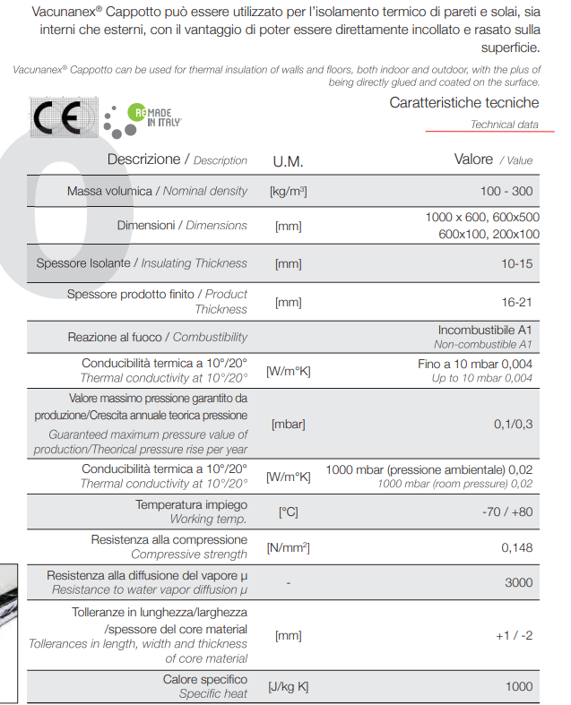

Salve quaclucno conosce questo materiale ?
Nella scheda tec. leggo 2 valori di Conducibilità ma sembra vincolata alla temperatura e alla pressione :roll:
Secondo voi quale valore devo considerare ?

Il pannello sottovuoto integro ha lambda 0,004, bucato o tagliato invece 0,02

Ho usato questo materiale, attenzione che il valore lambda è riferito al solo strato isolante, mentre il pannello è un sandwich che ha altre due lastre. Per cui un pannello spesso 2 (dico a caso, ora non ricordo le taglie), non ha uno spessore di isolante di 2 cm ma inferiore. Se spulci nella loro documentazione ricavi gli altri valori. Se no vedo di darteli io

giotisi ha scritto: mar dic 12, 2023 12:49 Il pannello sottovuoto integro ha lambda 0,004, bucato o tagliato invece 0,02
Grazie giotisi, la vedo dura che non debbano quantomeno tagliare i pannelli e alla fine con 0,02 diventerebbe circa come il poliuretano :roll:

Par.co ha scritto: mar dic 12, 2023 15:33 Ho usato questo materiale, attenzione che il valore lambda è riferito al solo strato isolante, mentre il pannello è un sandwich che ha altre due lastre. Per cui un pannello spesso 2 (dico a caso, ora non ricordo le taglie), non ha uno spessore di isolante di 2 cm ma inferiore. Se spulci nella loro documentazione ricavi gli altri valori. Se no vedo di darteli io
Dovrei ipotizzarlo al posto di un cappotto con Stiferite Sk da 10cm e se considero lo 0,004 mi bastano 2cm se uso lo 0,02 ritorno sui 10cm :roll:

Mi raccomando, se isolamento da interno incolla un bel cartello giallo con scritta nera "ATTENZIONE NON APPENDERE QUADRI!", se isolamento invece da esterno "ATTENZIONE NON FORARE IN ALCUN CASO IL MURO!" e sei a posto :lol: :lol: (io rido ma l'ho visto fare da un relatore che spiegava un caso reale di pannello sottovuoto da lui messo in opera in un cantiere!!)

Ok non forarlo e già li voglio vedere negli anni cosa succede, ma se non si può tagliare è praticamente impossibile fare un cappotto su misura o sbaglio ?

dipende: se sei cintura nera di tetris, magari ci riesci..

Dovrebbe essere indicato nelle loro schede di posa. Ti dicono come richiuderlo una volta tagliata la misura.

Par.co ha scritto: mar dic 12, 2023 16:43 Dovrebbe essere indicato nelle loro schede di posa. Ti dicono come richiuderlo una volta tagliata la misura.
A be se si possono richiudere allora è un altro paio di maniche
Quindi posso fare i miei calcoli con un bel 0,004, per poi specificare di non forare ne tagliare il prodotto ?

Duracell20 ha scritto: mar dic 12, 2023 17:04
Leggendo i loro manuali si può fare (sarebbe stupido dire di non farlo in un cantiere). Sulla foratura non ti so dire, non lo usai per pareti verticali

Una volta tagliati, certo che li puoi richiudere; peccato che ti sono entrati 1000mbar... o li tiri fuori con una pompa a vuoto?

forse si possono ordinare con dimensioni personalizzate (rido :lol: )

Puoi tenere 0.004. In fase di collaudo si collega la pompa del vuoto, anche quella da frigorista va bene, e si riporta la pressione interna a 10mbar.

Tom Bishop ha scritto: mer dic 13, 2023 06:17 Puoi tenere 0.004. In fase di collaudo si collega la pompa del vuoto, anche quella da frigorista va bene, e si riporta la pressione interna a 10mbar.
Accidenti ma lo dovrebbero fare per ogni pannello che è stato tagliato.
Diciamo che su carta è tutto molto bello ma decisamente poco pratico. :wink:
