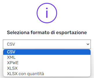

Fermi tutti! ...si può esportare in formato primus?!? :shock:

Quando esporti il listino ti si apre una tendina con le varie opzioni delle estensioni. XPWE è l'estensione di Primus.
Screenshot 2023-11-22 190510.png (15.02 KiB) Visto 956 volte

vinz75 ha scritto: mer nov 22, 2023 19:06XPWE è l'estensione di Primus.
In realtà è compatibile primus, il formato primus è dcf.

vinz75 ha scritto: mer nov 22, 2023 19:06 Quando esporti il listino ti si apre una tendina con le varie opzioni delle estensioni. XPWE è l'estensione di Primus.
Grazie!!
