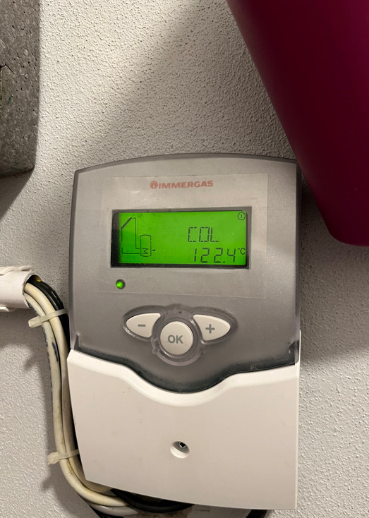

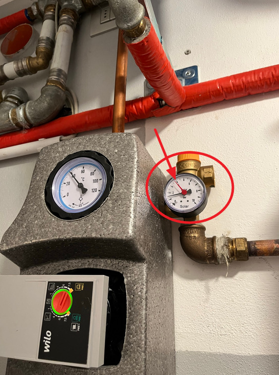

Può essere la pressione nell'impianto? Avevo scattato queste foto a giugno: la pressione a 1.5 bar invece che quasi a 4 come da freccia rossa stampata sul manometro (c'è anche da dire che la freccia rossa gira facilmente, non vorrei fosse nel tempo per sbaglio ruotata).
L'acqua sul pannello del tetto arrivava a 122°

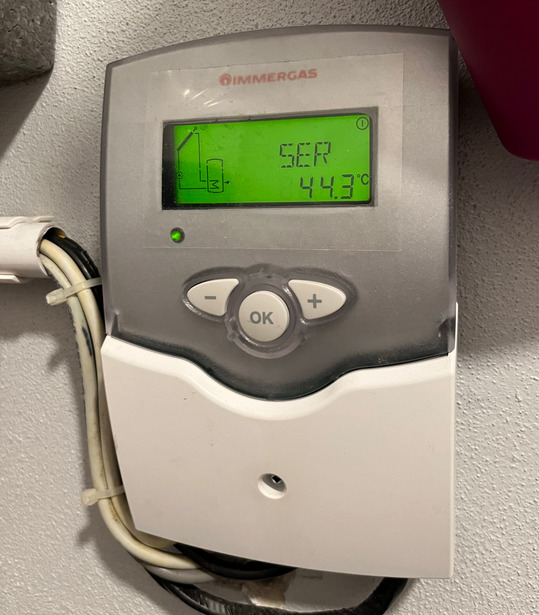

mentre quella interna alla serpentina restava sempre sui 44
Anche se in questi giorni le temperature sono ovviamente minori, la parte solare non funziona. Purtroppo non ricordo cosa fosse successo in agosto perché tornasse tutto a super funzionare.

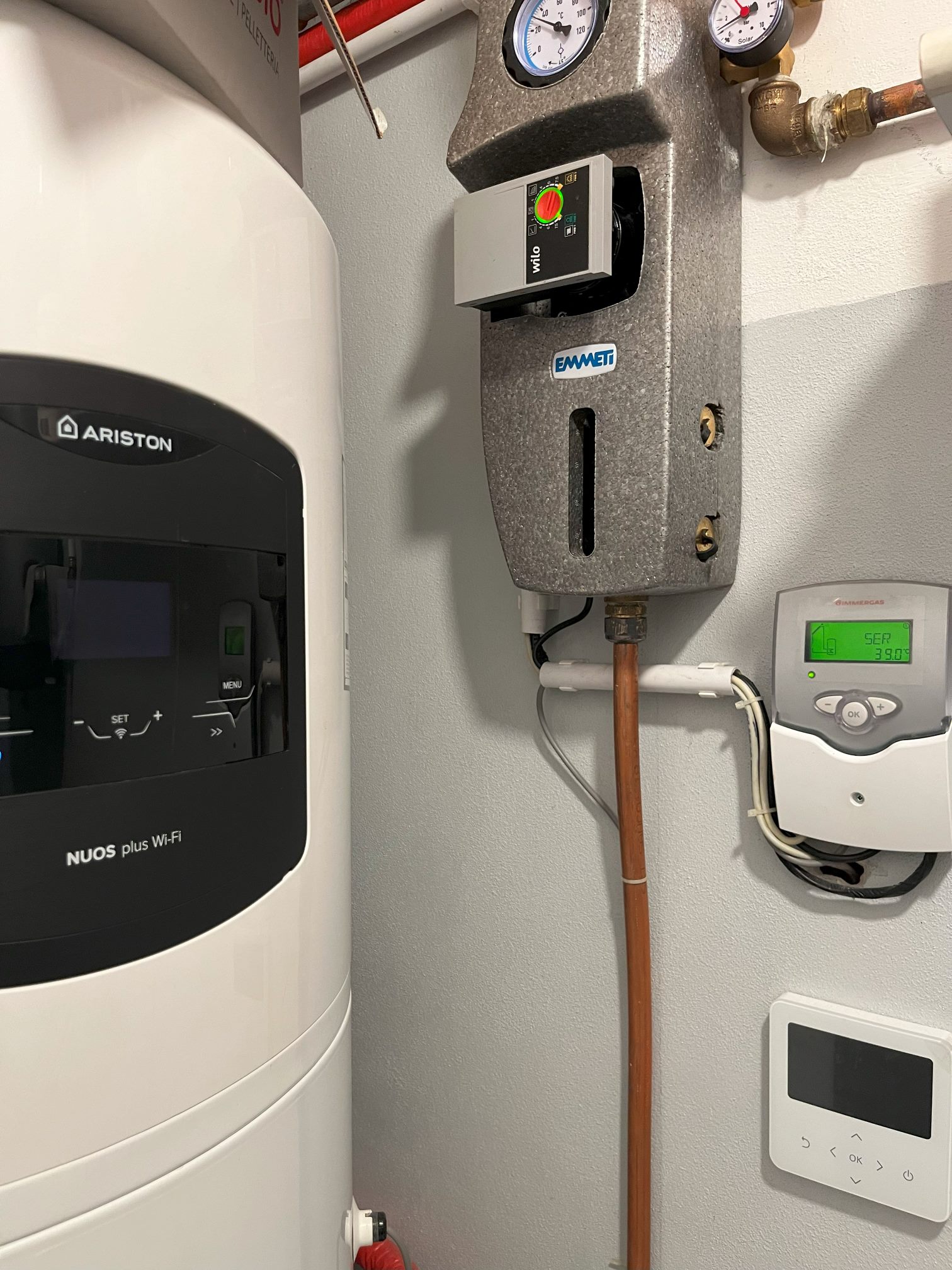

Questo è tutto l'insieme:

Chiama l'assistenza.
Direi che la centralina ha un qualche blocco (forse la pompa) oppure qualche sonda che non funziona e quindi non fa partire il circuito solare.

tramite l'idraulico è stato ricaricato il liquido ed ora funziona.
