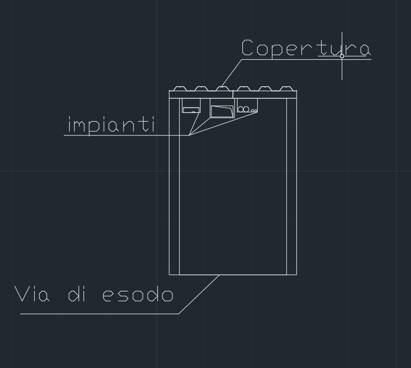

dubbio su reazione al fuoco della copertura (che coincide o con il tetto o con il solaio di piano) di una via di esodo.

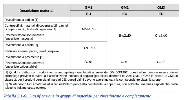

Secondo la tabella in allegato 1.6 se ad esempio devo utilizzare materiali classificati GM1, materiali di copertura , pannelli di copertura o lastre di devono essere classificati A2-s1-d0?
Ovviamente a tutti gli impianti si applicano le tabelle apposite.
Re: Reazione al Fuoco
Se sono pannelli sandwich, quindi un unico elemento, devono essere classificati GM1
