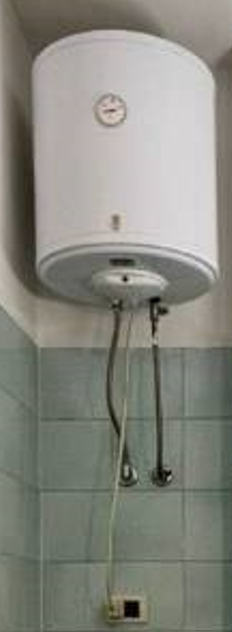

marcoaroma ha scritto: mar set 26, 2023 10:01 Uno scaldabagno elettrico di 30 anni fa non potrà avere mai una DICO
Poveri palazzinari, con gli scaldabagno degli anni 90.
La DICO è stata istituita nel 1990. Facciamo anche 1992, quando è stato pubblicato il modello.
Quindi 31 anni fa: sì, ci deve essere la DICO.

marcoaroma ha scritto: mar set 26, 2023 10:01 verrà poi buttato dai nuovi proprietari in fase di ristrutturazione
se verrà buttato, basta buttarlo prima di vendere :mrgreen:
se uno non vende un appartamento dal X00.000 € per un boiler da X.000 € (male che vada: altrimenti per una DIRI da X00 €) ha problemi che non è giusto caricare sul legislatore. è come lamentarsi che tocca pagare il notaio: sono soldi "inutili", ma che la legge dice che vanno spesi: capisco che rogna, ma dover pagare il notaio non ha mai fermato nessuno dal vendere quel che va venduto.

Analizziamo il caso.
Rogito dopo 3 giorni:
1 chiedo la DICO
2 faccio una DIRI
3 lo smonto e faccio APE senza boiler
valutazioni
1 è inutile
2 non mi sembra proprio conforme
3 è un po' pesante, faccio finta che non c'è

non pretenderai che sul forum ti suggeriamo di compiere contemporaneamente diversi reati e violazioni del codice deontologico, per una manciata di euro, tra l'altro :roll:

quindi in Lazio per ogni impianto serve DICO o DIRI?
anche per edifici esistenti che non sono oggetto nè di nuova costruzione nè di ristrutturazione?
anche se l'impianto è realizzato prima del 90?
anche se l'impianto è fuori uso? e in questo caso che fai anche l'adeguamento?
Re: ARPA Lazio, il terrore dei certificatori energetici che quindi stanno sparendo
Inviato: ven set 29, 2023 19:11
da NoNickName
Non serve la dico dell'installazione. E' un'apparecchiatura a spina, quindi è un elettrodomestico, e non è un impianto. Basta la dichiarazione CE del costruttore.
Sempre che la spina fosse stata montata dal produttore dell'apparecchiatura...
Inviato: sab set 30, 2023 06:49
da Ronin
NoNickName ha scritto: ven set 29, 2023 19:11 Non serve la dico dell'installazione
è un impianto idraulico, mica elettrico...

Nemmeno. E' alla stregua di una lavatrice o lavastoviglie.

pardon, hai ragione. è un impianto termico (secondo la definizione, purtroppo).

Non sono considerati impianti termici i sistemi dedicati esclusivamente alla produzione di acqua calda sanitaria al servizio di singole unità immobiliari ad uso residenziale ed assimilate

mi hai convinto (lo dico senza ironia) è un elettrodomestico

Però ARPA Lazio chiede per 2 volte ad un collega via PEC la Dico di un boiler elettrico per ACS di 20 anni fa di un APE già inviato. Cosa fareste?

sicuri non sia richiesta la DICO?
lo scaldabagno preso singolarmente sarà pure un elettrodomestico e quindi escluso dall'obbligo
ma l'impianto di produzione acs nel suo insieme (scaldabagno+tubazioni+eventuali accessori) deve essere coperto da DICO ai sensi del DM 37
la definizione secondo la quale uno scaldacqua non è un impianto termico ha senso per quanto attiene al DM 26-06-2015 e ai requisiti energetici

io farei una DIRI, se possibile
in alternativa, se l'impianto fosse stato realizzato prima del 90, proverei a scrivergli che l'installazione è stata fatta prima dell'entrata in vigore della legge 46 e che l'impianto successivamente non è mai stato modificato (ma non so come la prendono una dichiarazione così).

dove ho scritto che non è richiesta la dico? per vivere in quell'appartamento ai sensi del 37/08 devi avere le dico o diri dell'impianto elettrico e idraulico, e ragionevolmente anche termico (se c'è una caldaia o altro), altrimenti è inagibile (e non credo che sia venduto come rudere).
ma in queste dico lo scaldabagno non ci va.
marcoaroma ha scritto: dom ott 01, 2023 16:31 Però ARPA Lazio chiede per 2 volte ad un collega via PEC la Dico di un boiler elettrico per ACS di 20 anni fa di un APE già inviato. Cosa fareste?
manderei la Dico/diri dell'impianto idraulico. non c'è? la si fa (o si smantella lo scaldabagno, se costa meno e l'acquirente è d'accordo: di mestiere non faccio il controllore, e capisco la necessità di dover sopravvivere alla burocrazia, nei casi in cui dopo venduto si ristruttura).

Ronin ha scritto: dom ott 01, 2023 19:44 dove ho scritto che non è richiesta la dico? per vivere in quell'appartamento ai sensi del 37/08 devi avere le dico o diri dell'impianto elettrico e idraulico, e ragionevolmente anche termico (se c'è una caldaia o altro), altrimenti è inagibile (e non credo che sia venduto come rudere).
Esatto.

Ok quindi in pratica la dico ci vuole comunque
però resto un po' dubbioso su questa equiparazione, se lo scaldabagno è un elettrodomestico allora può installarlo "ammiocugino"?
Comunque un immobile può anche essere privo di conformità degli impianti e agibilità e venduto in questo stato. Legittimamente. Le richieste della regione non sono motivate a mio parere se gli impianti sono stati installati prima del 90.
