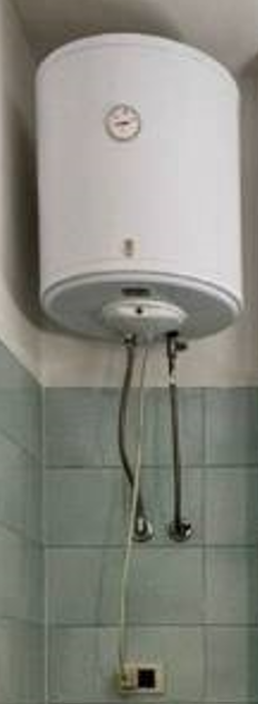

marcoaroma ha scritto: mar set 26, 2023 10:01 Uno scaldabagno elettrico di 30 anni fa non potrà avere mai una DICO
Poveri palazzinari, con gli scaldabagno degli anni 90.
La DICO è stata istituita nel 1990. Facciamo anche 1992, quando è stato pubblicato il modello.
Quindi 31 anni fa: sì, ci deve essere la DICO.
In ogni caso la DIRI è stata introdotta nel 2008, per gli impianti esistenti che ancora non avevano la DICO.

marcoaroma ha scritto: mar set 26, 2023 10:01 verrà poi buttato dai nuovi proprietari in fase di ristrutturazione
se verrà buttato, basta buttarlo prima di vendere :mrgreen:
se uno non vende un appartamento dal X00.000 € per un boiler da X.000 € (male che vada: altrimenti per una DIRI da X00 €) ha problemi che non è giusto caricare sul legislatore. è come lamentarsi che tocca pagare il notaio: sono soldi "inutili", ma che la legge dice che vanno spesi: capisco che rogna, ma dover pagare il notaio non ha mai fermato nessuno dal vendere quel che va venduto.

2 faccio una DIRI
3 lo smonto e faccio APE senza boiler
valutazioni
1 è inutile
2 non mi sembra proprio conforme
3 è un po' pesante, faccio finta che non c'è

marcoaroma ha scritto: ven set 29, 2023 18:57 Analizziamo il caso.
Rogito dopo 3 giorni:
1 chiedo la DICO
2 faccio una DIRI
valutazioni
1 è inutile
quindi in Lazio per ogni impianto serve DICO o DIRI?
anche per edifici esistenti che non sono oggetto nè di nuova costruzione nè di ristrutturazione?
anche se l'impianto è realizzato prima del 90?
anche se l'impianto è fuori uso? e in questo caso che fai anche l'adeguamento?

Non serve la dico dell'installazione. E' un'apparecchiatura a spina, quindi è un elettrodomestico, e non è un impianto. Basta la dichiarazione CE del costruttore.
Sempre che la spina fosse stata montata dal produttore dell'apparecchiatura...
Messaggi: 7265
Re: ARPA Lazio, il terrore dei certificatori energetici che quindi stanno sparendo
NoNickName ha scritto: ven set 29, 2023 19:11 Non serve la dico dell'installazione
è un impianto idraulico, mica elettrico...
Messaggi: 10642
Ronin ha scritto: sab set 30, 2023 06:49
Nemmeno. E' alla stregua di una lavatrice o lavastoviglie.
Messaggi: 7265
NoNickName ha scritto: sab set 30, 2023 11:08
Nemmeno.
pardon, hai ragione. è un impianto termico (secondo la definizione, purtroppo).
Messaggi: 10642
Non sono considerati impianti termici i sistemi dedicati esclusivamente alla produzione di acqua calda sanitaria al servizio di singole unità immobiliari ad uso residenziale ed assimilate
Messaggi: 7265
mi hai convinto (lo dico senza ironia) è un elettrodomestico
Messaggi: 6243
ponca ha scritto: mar set 26, 2023 17:29 visto che un ape alla fine quanto te lo fai pagare? non so voi, da queste parti si chiedono 200-250 euro, altrimenti la gente ti dice che sei caro. Alla fine capisco chi preferisce dedicarsi ad altro, soprattutto se poi chi fa i controlli applica un approccio un po' rigido e mirato non al controllo della classe energetica e degli indici di prestazione energetica ma alle scartoffie
off topic
Quindi tu ti fai pagare in base alla percezione che il popolo ha del tuo lavoro? :shock:
Messaggi: 7579
Tom Bishop ha scritto: dom ott 01, 2023 08:03
off topic
Onestamente? In parte si. Si chiama mercato, gli ape li fanno tutti a 200 euro, magari fatti male ma in fondo a chi importa. Se vuoi farli devi adeguarti a certe tariffe o quanto meno essere un po' più caro ma non troppo.
Poi ovviamente il tecnico applica le tariffe che ritiene, ma rischia di dover discutere ad ogni ape, è questo il problema.
Messaggi: 3415
Ronin ha scritto: dom ott 01, 2023 01:36 mi hai convinto (lo dico senza ironia) è un elettrodomestico
Però ARPA Lazio chiede per 2 volte ad un collega via PEC la Dico di un boiler elettrico per ACS di 20 anni fa di un APE già inviato. Cosa fareste?
Messaggi: 7579
sicuri non sia richiesta la DICO?
lo scaldabagno preso singolarmente sarà pure un elettrodomestico e quindi escluso dall'obbligo
ma l'impianto di produzione acs nel suo insieme (scaldabagno+tubazioni+eventuali accessori) deve essere coperto da DICO ai sensi del DM 37
la definizione secondo la quale uno scaldacqua non è un impianto termico ha senso per quanto attiene al DM 26-06-2015 e ai requisiti energetici
per il DM 37 il discorso è un po' diverso, a mio parere ovviamente
Messaggi: 7579
marcoaroma ha scritto: dom ott 01, 2023 16:31
io farei una DIRI, se possibile
in alternativa, se l'impianto fosse stato realizzato prima del 90, proverei a scrivergli che l'installazione è stata fatta prima dell'entrata in vigore della legge 46 e che l'impianto successivamente non è mai stato modificato (ma non so come la prendono una dichiarazione così).
Messaggi: 7265
ponca ha scritto: dom ott 01, 2023 17:37 sicuri non sia richiesta la DICO?
dove ho scritto che non è richiesta la dico? per vivere in quell'appartamento ai sensi del 37/08 devi avere le dico o diri dell'impianto elettrico e idraulico, e ragionevolmente anche termico (se c'è una caldaia o altro), altrimenti è inagibile (e non credo che sia venduto come rudere).
ma in queste dico lo scaldabagno non ci va.
marcoaroma ha scritto: dom ott 01, 2023 16:31 Però ARPA Lazio chiede per 2 volte ad un collega via PEC la Dico di un boiler elettrico per ACS di 20 anni fa di un APE già inviato. Cosa fareste?
manderei la Dico/diri dell'impianto idraulico. non c'è? la si fa (o si smantella lo scaldabagno, se costa meno e l'acquirente è d'accordo: di mestiere non faccio il controllore, e capisco la necessità di dover sopravvivere alla burocrazia, nei casi in cui dopo venduto si ristruttura).
Messaggi: 10642
Ronin ha scritto: dom ott 01, 2023 19:44 dove ho scritto che non è richiesta la dico? per vivere in quell'appartamento ai sensi del 37/08 devi avere le dico o diri dell'impianto elettrico e idraulico, e ragionevolmente anche termico (se c'è una caldaia o altro), altrimenti è inagibile (e non credo che sia venduto come rudere).
Esatto.
Messaggi: 7579
NoNickName ha scritto: dom ott 01, 2023 20:41
Esatto.
Ok quindi in pratica la dico ci vuole comunque
però resto un po' dubbioso su questa equiparazione, se lo scaldabagno è un elettrodomestico allora può installarlo "ammiocugino"?
Comunque un immobile può anche essere privo di conformità degli impianti e agibilità e venduto in questo stato. Legittimamente. Le richieste della regione non sono motivate a mio parere se gli impianti sono stati installati prima del 90.
