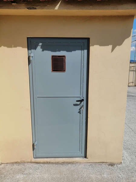

Tuttavia può capitare di lavorare in edifici esistenti e magari con attività neanche tanto grandi (ad esempio un'officina auto, una carrozzeria, un officina meccanica, ecc.) che sono in capannoni artigianali di 500-1000 mq. Questi edifici ovviamente hanno già serramenti lungo gli esodi e sulle uscite finali ma possono essere anche originali degli anni '60-'70 ad esempio. Per capirci, inserisco la prima immagine trovata a caso su Google:
Al di lè delle considerazioni sui dispositivi di apertura di cui abbiamo parlato nell'altro post, per le porte in questi casi come vi comportate? Le tenete? O ravvisate un obbligo particolare di cambiarle?
