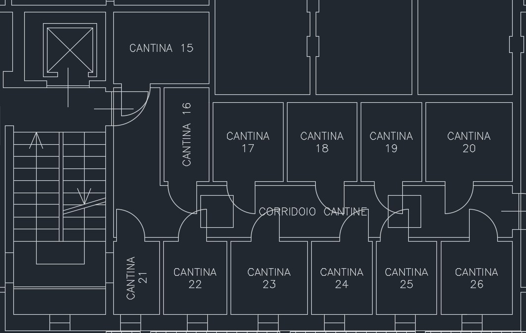

Ho presentato una deroga al DM 246/87 per condominio i tipo "b" 9 piani fuori terra (77.1.A) mai dichiarato ai VVF e comunque nuovo per tale norma (post '87). I VVF hanno rigettato la deroga con motivazioni che tornano solo in parte. I 2 punti oggetto di deroga sono:
1. COMUNICAZIONI (punto 2.6): tra il vano scale-ascensore ed i locali cantinati è richiesto un filtro EI60. Io non ho minimamente spazio per realizzarlo (ved. immagine qui sotto) e ho proposto estintori a ridosso delle cantine e rivelazione incendi automatica nelle cantine. I VVF hanno risposto che non riscontrano il vincolo di impossibilità ed al limite si potrebbe mettere una porta EI60. Per me la risposta non torna, intanto basta guardare il disegno per vedere che non c'è lo spazio materiale per costruire il filtro inoltre il DM parla di filtro non di porta (troppo facile), quindi non sarei comunque coerente con il DM. La risposta dei VVF mi sembra miope. Io risponderei ribadendo che non c'è spazio e che le alternative sono coerenti, non mi va di mettere una porta che tanto non soddisfa comunque il DM o poterei anche metterla ma sempre in deroga devo andare (in quanto non c'è il filtro). Cosa ne pensate?
Annotazione 2023-07-27 164202.jpg (99.54 KiB) Visto 2941 volte
2. IDRANTI (punto 7): è richiesta rete idranti e l'acquedotto dichiara da 2,3 a 3,5 atm (cioè da 2,5 a 3,5 bar) e 7 l/s (cioè 420 l/min). Quindi se il livello pericolosità è 1 la portata c'è ma non c'è la pressione e serve pressurizzazione. Secondo UNI EN 12845 però qualora l'acquedotto non consenta aspirazione diretta è richiesto comunque serbatoio, corretto? L'edificio all'interno non ha spazio (non ci sono locali liberi da usare) ed all'esterno avrei solo il pilotis (ma è costellato di griglie di aerazione a pavimento di autorimessa/cantine sottostanti oltre che di molti pilastrini che tengono su la soletta, inoltre è zona di passaggio di tutti i condomini e di vie di fuga degli stessi, non posso sbattergli in mezzo un catafalco di stazione pompaggio) oppure un area retrostante di terra-erba soprastante alla soletta dell'autorimessa che tuttavia richiederebbe lavori importanti per basamento, scavo per tubazioni fino ad arrivare alla sagoma del condominio e poi, per ricongiungersi alla montante da mettere nel vano scala, taglio del pavimento del pilotis (se si passa a pavimento) oppure protezioni dal gelo (se si passa in vista). Insomma un lavoro notevole e molto costoso (e sulla soletta su cui eventualmente appoggiare la stazione di pompaggio ci sono anche problematiche di perdite). Ho proposto in alternativa alla stazione pompaggio la rete idranti a secco nel vano scala e impianto di rivelazione incendi nel vano scala comprensivo di dispositivi ottico-acustici. I VVF hanno risposto semplicemente che non vedono impedimenti all'installazione del gruppo antincendio.
Vorrei evidenziare che la circolare 8269 del 20/05/2010 per l'ammissione alle deroghe ammetteva anche problematiche economiche. Ora il caso vuole che questo condominio viva una situazione disastrata in quanto l'amministratore precedente ha rubato decine e decine di migliaia di euro ed è attualmente denunciato penalmente in attesa di condanna. In altre parole, lavori troppo onerosi, il condominio non è in grado di farli VVF o non VVF (fanno fatica a pagare i fornitori perchè i condomini stanno in pratica ripagando per 2 volte i debiti), il tutto facilmente dimostrabile carte alla mano. E' ammissibile addurre anche queste motivazioni? Cosa ne pensate?
Insomma, il fine principale della sicurezza antincendio in un condominio dovrebbe essere l'esodo delle persone (che di certo non usano gli idranti i quali sono ad uso dei VVF e la rete a secco di fatto è equivalente), pertanto le misure alternative che ho individuato mi sembrano coerenti. La cosa incredibile è che i VVF si sono presi 150 giorni per rispondere mentre nella lettera a noi danno solo 10 giorni per la replica vietando nuove soluzioni progettuali o modifiche che richiederebbero nuove istanze. Ma che bel sistema.
Infine chiedo confronto riguardo il serbatoio di disgiunzione che sarebbe meno invasivo di una stazione pompaggio vera e propria. A me risulta non più fattibile ma andrebbe messa una riserva al 50% se il rincalzo è sufficiente e comunque dovendo aggiungere la surpressione ricadrei in un gruppo a norma UNI EN 12845 (corretto?) che era proprio la cosa che si voleva evitare con la deroga.

mmaarrccoo ha scritto: gio lug 27, 2023 17:49 1. COMUNICAZIONI (punto 2.6):
soluzione brutta: spostare porta cantina 15 con passaggio in cantina 16 e realizzi filtro fumo
soluzione alternativa: segui ragionamento VVF e metti porta REI60 su vano scala (dubbio che poi accettino, però l'han detto loro)

stfire ha scritto: gio lug 27, 2023 18:14

1. COMUNICAZIONI (punto 2.6): va beh non posso andare a modificare le cantine di proprietà... Per la porta boh, vedrò

1) Scusate ma il filtro può comunicare anche con le porte delle cantine, mica solo con il corridoio. Si mette una porta EI60 sulla cantina 15 e si chiude il filtro verso il resto del corridoio, lo spazio c'è.

Terminus ha scritto: gio lug 27, 2023 18:48 1) Scusate ma il filtro può comunicare anche con le porte delle cantine, mica solo con il corridoio.
in effetti può essere .. pardon

Si Terminus, allora preciso meglio. Si tratta di 3 condomini affiancati a formare 1 supercondominio (pratica unica, 3 attività 77.1.A). Quello che ho postato è uno, poi c'è il secondo uguale e poi c'è il terzo che non è uguale, ved. immagine qui sotto:
Annotazione 2023-07-28 085712.jpg (126.84 KiB) Visto 2894 volte
in questo caso ad esempio non posso fare niente (la porta scorrevole non posso farla diventare ad anta resistente al fuoco o va in faccia a chi arriva dall'autorimessa). Quello che volevo dire è che la pratica di deroga deve essere vista nel complesso dei 2 punti derogati e con un po' di buon senso da parte dei VVF...:
- se il filtro in un condominio dei 3 non si può fare (e comunque deve essere R/EI60 quindi le pareti delle cantine, ove sfruttate, andrebbero placcate con lastre visto che non hanno gli spessori corretti di almeno 15 cm, alla fine vorrebbe dire ricadere, nuovamente, nella necessità di fare non pochi lavori)
- se le alternative proposte hanno un senso (rivelazione incendi nelle cantine che rivela velocemente un incendio dando l'allarme)
- se c'è anche la deroga agli idranti proprio con rivelazione incendi (quindi impianto unico tra cantine e vani scala)
A mio modo di vedere il tutto diventa coordinato e sostenibile e la deroga può essere data...

Per me i lavori edili si possono fare, sono impattanti ma fino a un certo punto.

Non mi sembra impossibile realizzare un filtro anche in quest'altra situazione.
Visti gli affollamenti delle cantine, il senso di apertura delle porte non è rilevante e comunque vi sono porte antincendio scorrevoli.
Realizzare un sistema IRAI (e mantenerlo nel tempo) non costa poco ed i VVF (giustamente) preferiscono la protezione passiva a quella attiva.

weareblind ha scritto: ven lug 28, 2023 09:54 Per me i lavori edili si possono fare, sono impattanti ma fino a un certo punto.

Terminus ha scritto: ven lug 28, 2023 09:55 Non mi sembra impossibile realizzare un filtro anche in quest'altra situazione.

Nel caso dell'ultima immagine ti riferisci probabilmente a rendere filtro tutto il corridoio delle cantine, il che vuol dire placcare tutti i muri e sostituire tutte le porte. Oppure in alternativa rendere filtro il corridoio che arriva dall'autorimessa e sbuca su strada il che comporterebbe anche qui placcare i muri e mettere una porta resistente al fuoco scorrevole pedonale che francamente non ho mai visto utilizzata nel civile (di solito si tratta di portoni in aziende, se avessi un link te ne sarei grato, ad una prima ricerca non ne ho trovate) e che quasi sicuramente costerà una fucilata.
