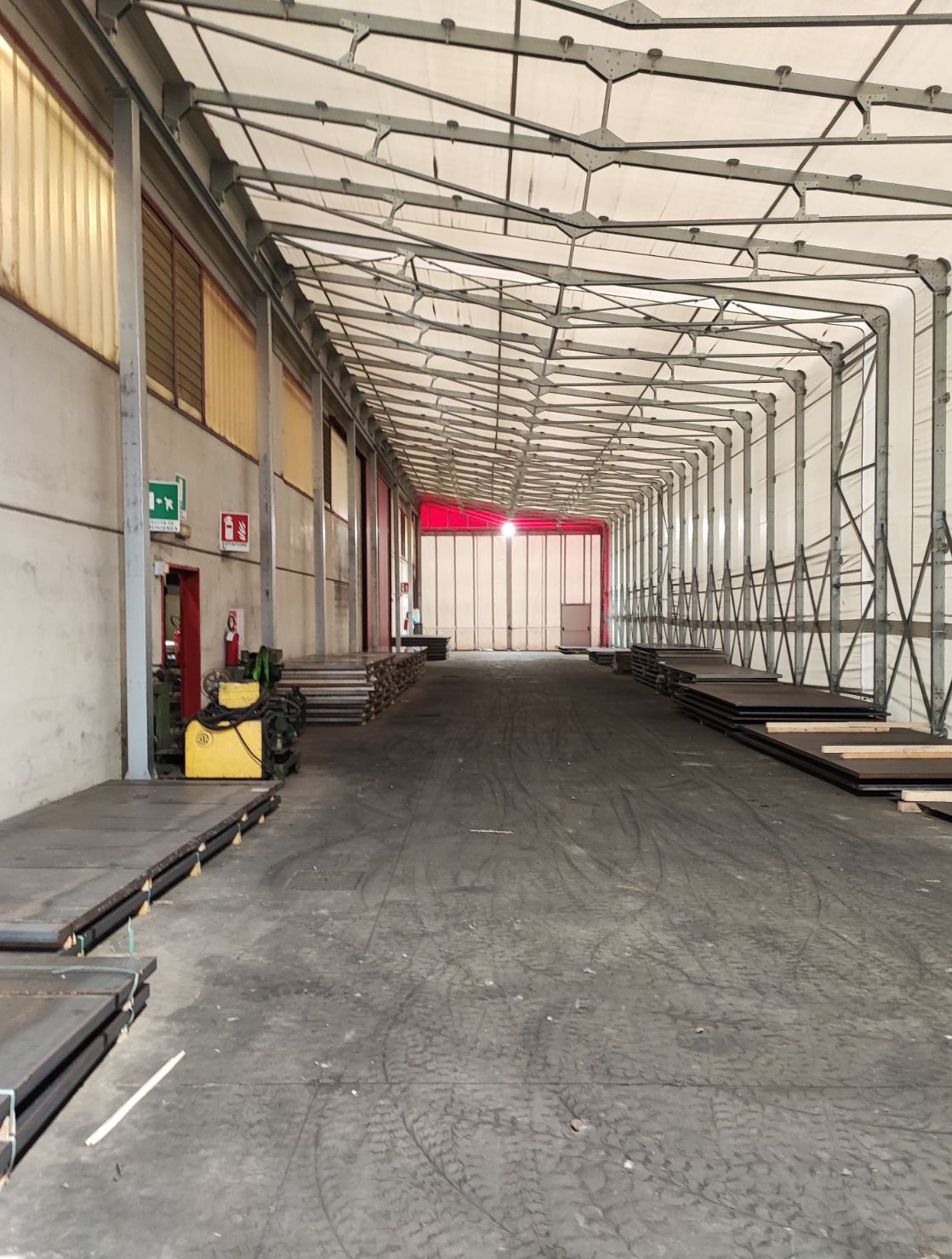

Aggiungo un altro dubbio.
Una delle tubazioni incriminate passa sotto ad un fabbricato prefabbricato e lì non ho dubbi che non sia conforme. Un'altra tubazione passa invece sotto ad una tensostruttura mobile (mobile per definizione, ma di fatto fissa).

Tom Bishop ha scritto: gio lug 20, 2023 09:02 Aggiungo un altro dubbio.
Una curiosità, casi così non me ne capitano molto, di telonati adiacenti al fabbricato principale intendo.
Mi chiedo, in casi così la resistenza al fuoco del fabbricato principale deve essere estesa anche al telonato o c'è un modo per evitarlo? (ovviamente non ricorrendo alla strada di abbassare il qf,d sotto i 200 MJ/mq)

Riguardo il telonato, il COPI parla delle strutture vulnerabili.
Un eventuale focolaio comporterebbe il cedimento praticamente immediato del telo di copertura con fuoriuscita in atmosfera e conseguente scarsa sollecitazione del resto della struttura. Insomma è da valutare caso per caso.

Terminus ha scritto: gio lug 20, 2023 15:34 Riguardo il telonato, il COPI parla delle strutture vulnerabili.
Quindi bisognerebbe effettuare una FSE, dimostrando che l'incendio fonde il telone e che le temperature sugli elementi metallici non siano elevate?
Nel mio caso si tratta di una attività a basso carico di incendio, <200MJ/m². Con carichi superiori penso che l'unica strada sia la compartimentazione.
