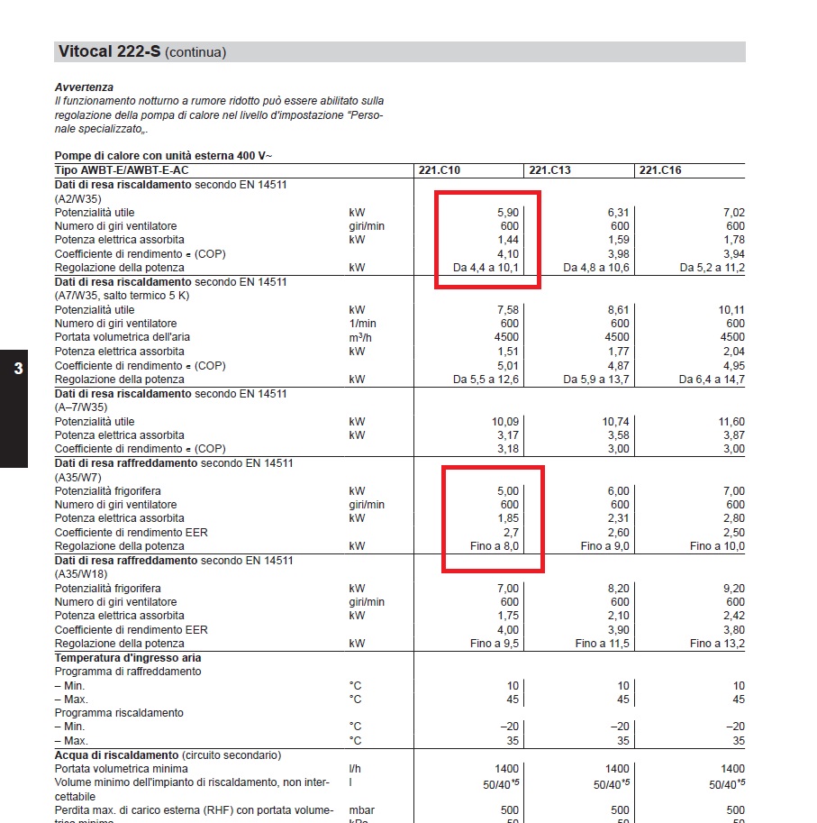

mi sottopongono una scheda tecnica di una Vitocal 222-s di taglia 10 kW
la macchina rende 12.6 kW (A7/35) secondo uni 14511, fin qui tutto ok
poi però leggo:
resa in riscaldamento 5.9 kW (A2/W35)
resa in raffrescamento 5.0 kW (A35/W7)
sempre secondo uni 14511
possibile che la potenza si riduca così tanto? macchine analoghe hanno rese molto migliori
c'è qualcosa che mi sfugge secondo voi?

Non mi torna nessun dato che hai scritto, controllerei sul sito viessmann

purtroppo i dati li avevo visti anche io sul sito Viessmann
ma la resa dichiarata di una pdc taglia 10 kW sembra questa
seppure il modello è un po' datato e funziona a r410
non mi torni che una Viessmann (che costa quello che costa) abbia una resa così scadente

I dati che indichi tu NON sono a pieno carico. Lo si legge bene in "Regolazione della potenza"

grazie, è vero
non ci avevo fatto caso
