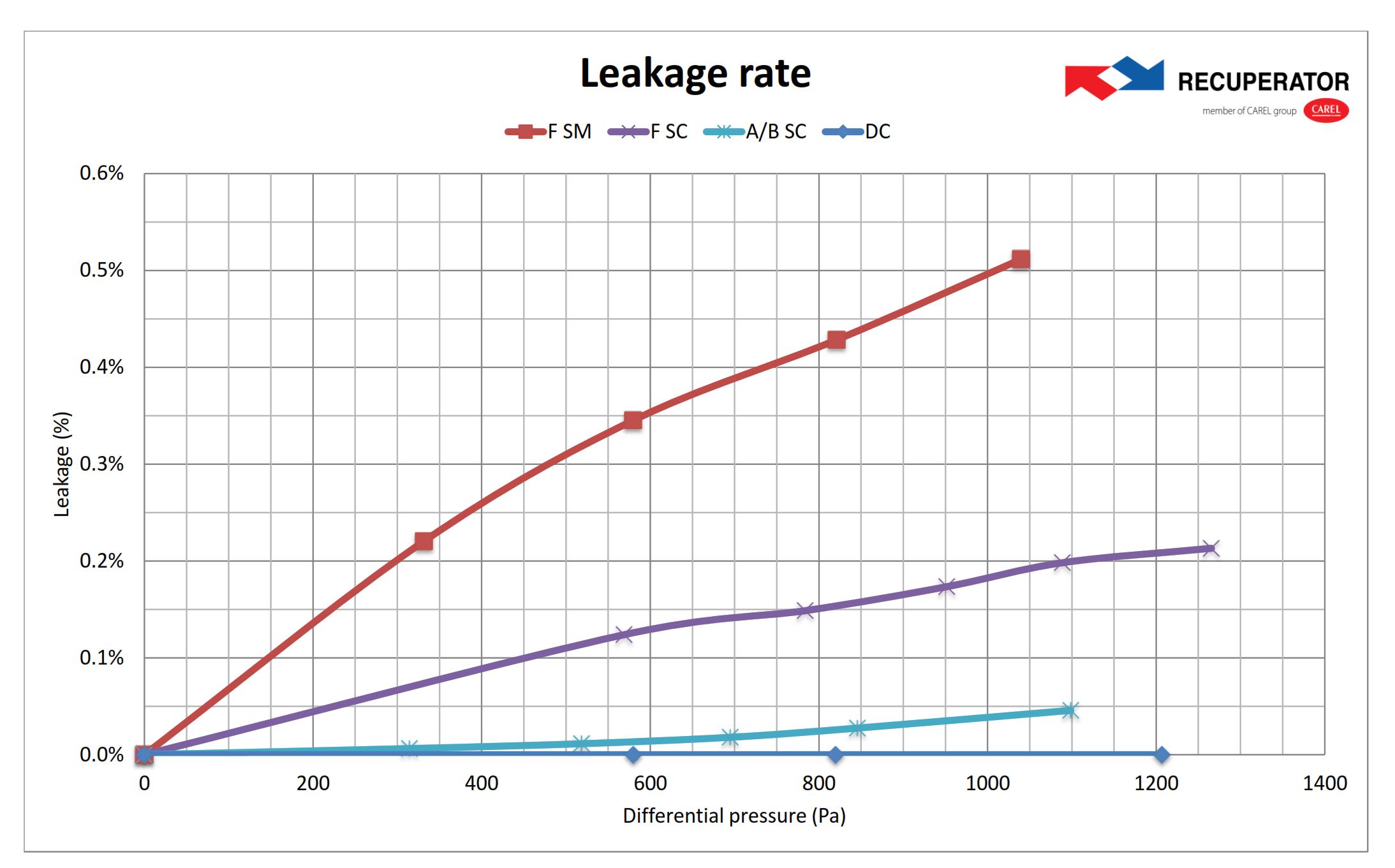

il recuperatore rotativo te lo sconsiglio vivamente, non tanto (o non solo) per questioni igieniche, ma perchè recupera troppo: in condizioni di elevata produzione "naturale" di umidità (visto che sono aule, sono affollate di persone, a maggior ragione se son bambini che si alzano e giocano pure ogni tanto), il rotativo spesso e volentieri recupererà troppo latente, finendo per dover venire bypassato per discomfort (con una resa annuale reale inferiore a quella dei solo sensibile). sul sito aicarr dovrebbe esserci ancora il manuale di Vio sul tema.
tra i sensibili, anch'io andrei sulla doppia batteria, come dice esa: con obiettivo 50% il recuperatore rotativo costa la metà di batterie di pari perdita di carico, ma con obiettivi 72-74% (non ricordo cosa chieda il regolamento UE oggi) la dimensione della sezione a piastre è così grande che perde dalle tenute tipo il 10% della portata d'aria (con UTA in classe B), alla fine rispetto alla doppia batteria ci rimetti.

Sono sinceramente incuriosito di cosa scrive Michele nel documento AICARR sui recuperatori.
Vedrò di cercare il documento e ho visto che c'è un libro sempre di Michele di oltre 600 pagine.
La mia opinione sui Vio è però "prevenuta" ma forse la cosa è più dovuta alla sorella che a lui anche se mi sembra che a volte, quando scrive pubblicazioni, "attacchi l'asino dove vuole il padrone".
Del 2003 ho sicuramente in ufficio una dispensa AICARR sui recuperatori di Zecchin oltre a nostri semplici fogli di calcolo per valutare efficienza ed energia risparmiata.
Se ho tempo, proverò il trial del software AHH suggerito da ESA che non conoscevo.

Mi sono fatto inviare il diagramma delle perdite dei recuperatori.
I recuperatori a flussi incrociati (B) nel diagramma perdono al massimo 0.05%.

attraverso le piastre, tra mandata e ripresa. ma io intendevo dalle tenute dell'involucro (che la EN 1886 permette di provare in depressione, quando poi invece le sezioni sono in pressione...)
Messaggi: 6238
Re: Ricambio aria aule scolastiche
La classe di tenuta delle macchine che ho chiesto è D1L1
