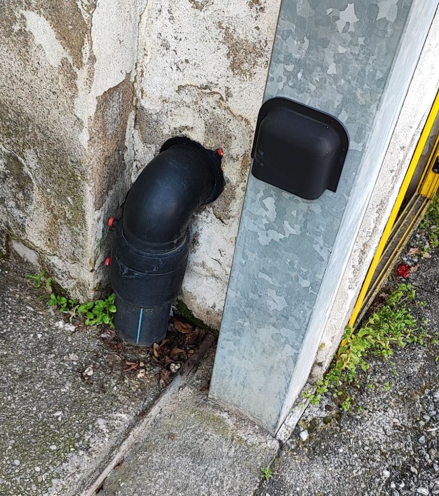

Ecco un altro caso simile
PE esterno.JPG (276.67 KiB) Visto 2111 volte
stfire
Messaggi: 1831
Re: Tubazione in PE fuori terra | Protezione in cls?
Messaggio da stfire »
non disperarti.. ho decine di foto di posa non conforme tra idranti, tubi, pompe, sprinkler..

Sono casi frequenti, però direi che nella prima foto messa da Tom Bishop sinceramente il tratto fuori terra è davvero esagerato.

mmaarrccoo ha scritto: mar apr 30, 2024 16:32 nella prima foto messa da Tom Bishop sinceramente il tratto fuori terra è davvero esagerato.
si hai ragione, ma poco o tanto che sia non va bene
diciamo che il cambio classe non è ancora entrato in testa a parecchi installatori e non solo
