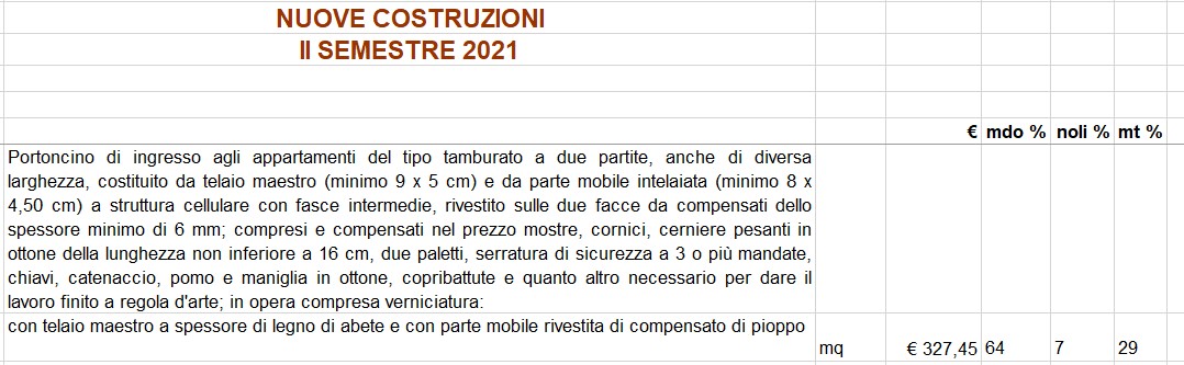

A proposito di allegato A secondo voi è corretto ragionare così per determinare il costo finale ad es. di un portoncino d'ingresso ?
Dall'all. A zona climatica E > Serramento + chiusura oscurante (persiana, tapparelle, scuro) = 900 €/m2
Adesso prendo come esempio la voce sotto del DEI di un portoncino e teoricamente il conteggio dovrebbe essere
importo compreso in allegato A > materiale + noli= 29+7= 36%
quindi avrò (900/36) x 100= 25 x 100= 2500€/mq
E' corretto ?
DEI portoncino.jpg (115.05 KiB) Visto 1304 volte
Messaggi: 4807
Re: Computo serramenti
No, secondo me no.
Tanto per cominciare il portoncino si assimila a un serramento cieco, non a un serramento + oscurante, quindi la base di partenza per l'allegato A sono 780 e/mq.
Il DEI dice che nel SUO prezzo di 327 e/mq sono COMPRESI noli per il 7% e il montaggio per il 29% (quale falegname gli faccia un portoncino per 200 e/mq, non è dato sapere... ma così è).
Quindi, se siamo nella condizione di dover prendere il minore dei due, son 327 + iva; se siamo nella condizione di usare il solo allegato A, è ragionevole supporre che oltre ai 780 e/mq il serramentista possa indicare un 30% di manodopera di montaggio.
IMHO, ovviamente.

Si scusa hai ragione sul discorso dei 780€, ma non capisco perchè consideri solo un 30% di manodopera quando il DEI ti dà un 64% :roll:
Messaggi: 4807
.scusa, ho confuso MDO con MT.
(E allora la ricerca di qualcuno che faccia portoncini tamburati a 100 euro al mq diventa ancora più intrigante :) )
..mi veniva più logico un 20/30 di Manodopera come per altri serramenti... quella voce li è proprio 'naif'

In realtà anch'io direi di aggiungere un 30% per il montaggio però se uno prende il DEI come riferimento c'è un 64% e la differenza è notevole

Duracell20 ha scritto: lun apr 17, 2023 12:21 In effetti il costo è molto naif :lol:
Vediamo anche gli altri come fanno :wink:
Avrei fatto lo stesso, assegnando cioè manodopera DEI per tipologia di opera. In altri casi l'incidenza è coerente con il mercato e la ragionevolezza, in altri (come in questo caso) sembrerebbe sovrastimata ma nessuno potrebbe dire nulla in quanto dato oggettivo.
