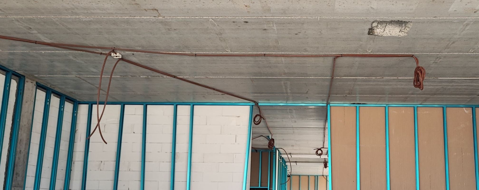

In un edificio ad uso sanitario riconducibile all'ospedaliero ho un Rvita pari a D2.
Nel controsoffitto dei corridoi vie di fuga è prevista la posa di cavi FG16OM16 con classe di reazione al fuoco Cca - s1b, d1, a1 posati in canalina metallica IP4X. Ho qualche dubbio che tale posa sia corretta. Per Rvita D2 nelle vie di esodo la reazione al fuoco è GM1. Nella tabella S.1-8 del Codice GM1 corrisponde a B2ca - s1a,d0,1. Il progettista elettrico mi dice che per lui è corretto...
Preciso che il controsoffitto non è un compartimento e la chiusura è fatta con pannelli in fibra da 15mm.
