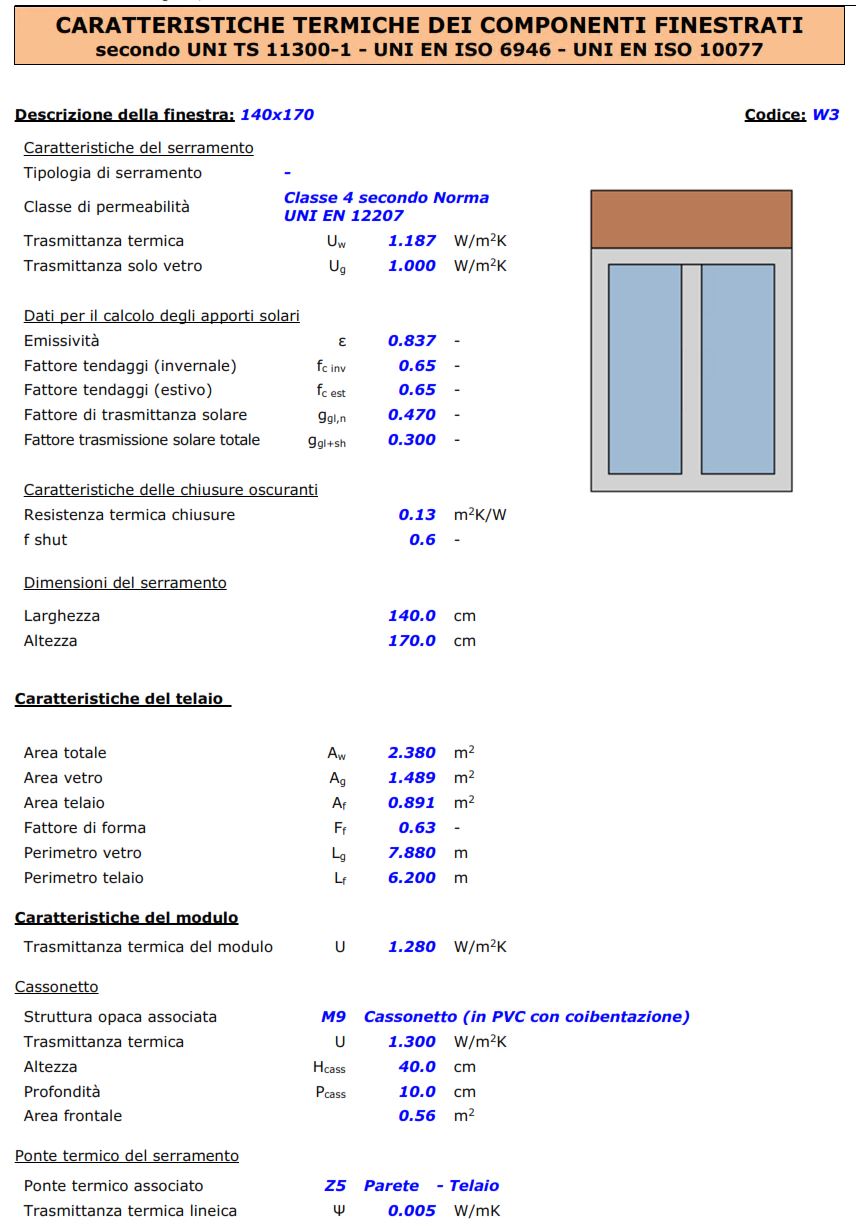

EC700 nella scheda dei componenti finestrati indica il valore di trasmittanza termica Uw. Tale valore in realtà considera anche la resistenza termica del sistema oscurante. Ma secondo la UNI10077-1 non dovrebbe chiamarsi Uws?
Ho chiesto anche a Ediclima, ma al momento non mi hanno risposto.
Serramenti EC.JPG (134.61 KiB) Visto 3184 volte

Uw = 1,187 è il valore certificato, giusto? Prodotto dal fornitore. (Lo desumo dal fatto che non essendoci indicato psi-g, il programma non potrebbe calcolarlo a partire da telaio e vetro).
Se è cosi, tale valore NON COMPRENDE l'apporto dell'oscurante che andrebbe poi aggiunto per avere quella U senza pedici che rappresenta la dispersione effettiva del modulo.
E qui la quadra non mi cosa... perchè questa U senza pedici dovrebbe essere INFERIORE a Uw.

giotisi ha scritto: mer mar 01, 2023 10:13 Non credo di aver capito.
No, il valore del produttore è 1.30W/m²K, poi Edilclima applica la resistenza dell'oscurante e diventa 1.187

E allora non si chiama Uw .... (e non me la metti in testa alla scheda, ma, casomai, in fondo)
E spero che le verifiche sul rispetto dei limiti siano fatte su Uw giusto, al netto dell'aiuto della cortina.

giotisi ha scritto: mer mar 01, 2023 10:56 E allora non si chiama Uw .... (e non me la metti in testa alla scheda, ma, casomai, in fondo)
È quello che penso anche io.
Ho chiesto chiarimenti, ma non mi hanno ancora risposto

E' una questione che ho notato da tempo, francamente in alcuni casi provvedo a correggere "manualmente" la scheda del serramento. In ogni caso sono totalmente d'accordo con voi.

quindi qual è il valore da prendere come riferimento per il valore di ogni solo singolo infisso prodotto dal fornitore?
