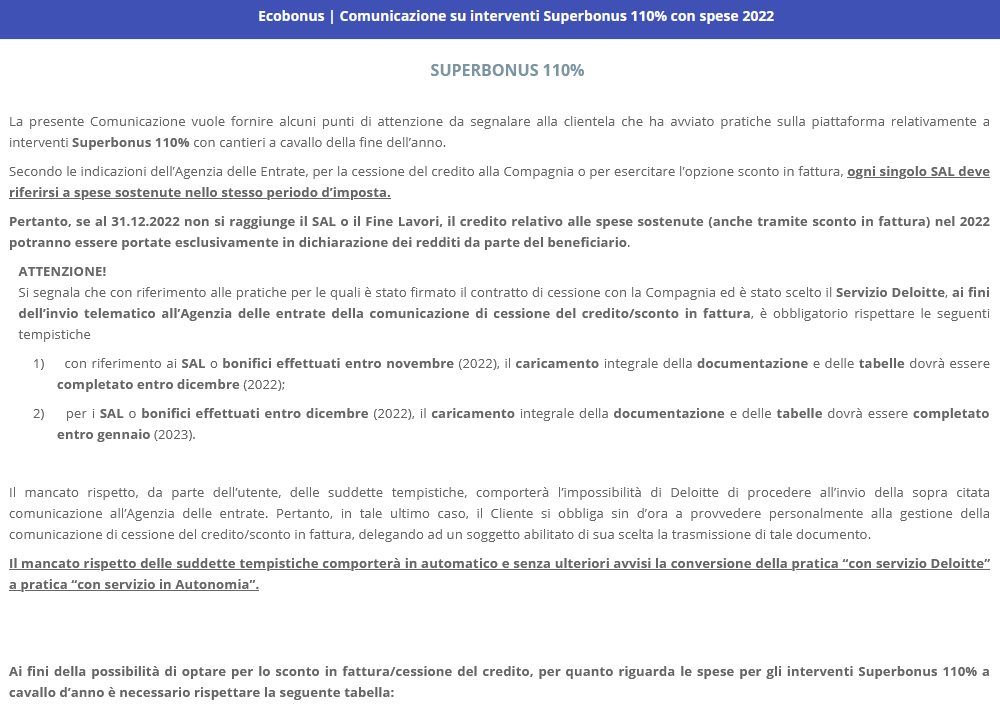

Visto che siamo in tema,
Le fatture del fotovoltaico posso inserirle nel Sal, anche se manca ancora la chiusura dei lavori (mancano le batterie) e quindi manca ancora il contratto con il gse?
Se ho capito bene, posso inserirle nel Sal ma non posso chiedere la cessione del credito. Corretto?
Re: SAL a cavallo d'anno e cessione del credito
dipende a chi cedi.
bper-pwc e unicredit-pwc non hanno mai fatto storie (nei miei casi)

Altro quesito: con Intesa - deloitte, una volta fatto il secondo Sal nel 2022, e’ possibile far pagare quel che resta nel 2023 e fare quindi Sal finale nel 2023 con le sole fatture saldate appunto nel 2023 ?

Stamattina ho parlato con il fiscalista.
In sostanza mi ha consigliato di non fare ulteriori pagamenti per il 2022 e di spostare al 2023 tutti i pagamenti residui.
In questo modo mi diceva che è possibile fare un unico SAL finale nel 2023 che includa tutte le fatture 2023 ed anche l'unica fattura 2022 che ho già pagato.
Per quanto riguarda la cessione del credito sarò però costretto a fare due pratiche: una per le spese 2023 ed una per la fattura 2022.
In merito alla fattura 2022 mi ha detto che, vista la scadenza del 16/03 per comunicare la cessione della prima annualità, eventualmente posso portare in detrazione con il prossimo 730 solo la prima annualità ed effettuare poi la cessione del credito per le 3 restanti annualità.
In questo modo, se Poste riapre, farei prima la cessione del credito inerente le spese 2023 (importo più corposo), finita questa farei una seconda cessione per le 3 annualità restanti inerenti la fattura del 2022. Entrambe le cessioni faranno riferimento alla stessa asseverazione.
Vi torna?
Grazie mille
Vi torna?
Grazie mille

Servirebbe un chiarimento ufficiale
vedi ad esempio cosa dice Deloitte in proposito

Dalla mia esperienza diretta del cavallo dell'anno scorso per spese 2022 che non permettono di raggiungere un SAL che verrà per forza di cose raggiunto con altre spese 2023 si potrà fare asseverazione 2023 riportandovi dentro le spese 2022 assieme alle 23 e si dovranno fare due comunicazioni ad ADE con la stessa tipologia di intervento: una con il solo importo della unica fattura 2022 e anno di sostenimento spesa 2022, importo del credito ceduto pari ai 3/4 della fattura e seconda comunicazione con le sole spese 2023 e credito intero
Se leggete ancora meglio la comunicazione di Deloitte, molto...molto piccolo in basso a sinistra compare un interamente
- deloitte.PNG (127.42 KiB) Visto 31748 volte

Comunque mi pare di capire che Deloitte accetti l'Enea fatta nel 2023, con la nota che si riferisce a lavori conclusi al 31.12.2022. Almeno quello.
Che in caso di Sal finale è una stupidaggine, perché la data di fine lavori è all'interno dell'asseverazione.
