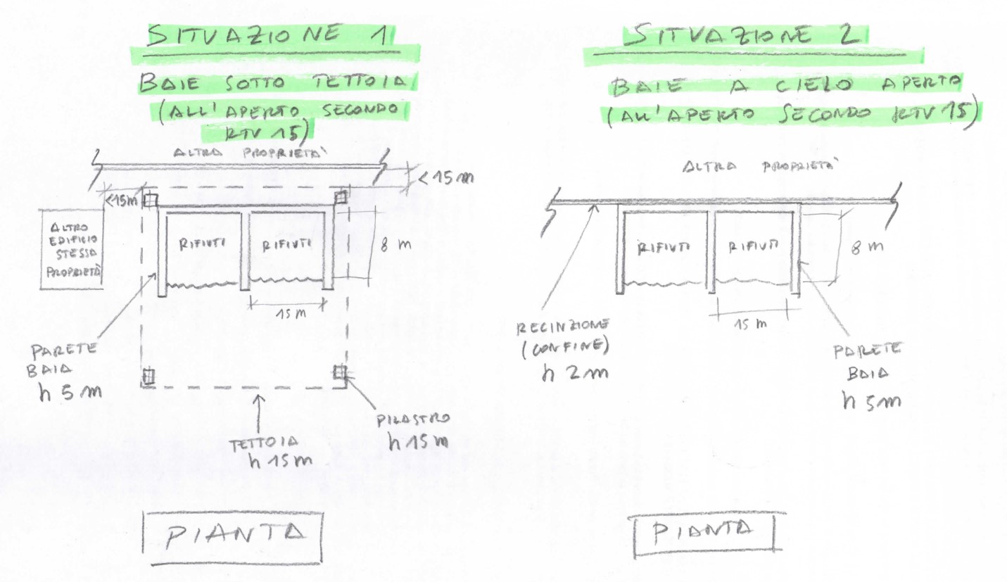

9. Infine: io ho un capannone alto 15 m con metà perimetro senza pareti perimetrali (tipico in queste attività) quindi se non fosse per il tetto praticamente è quasi all'aperto vista l'elevata circolazione dell'aria (anche se per i VVF che io sappia viene considerato comunque come spazio al chiuso). In questo capannone sono stoccati:
- "rifiuti di vernici", cioè vernici non usate o contenitori finiti/quasi finiti (vernici in bombolette spray, vernici in latte, ecc.)
- "rifiuti di gas/aerosol", cioè bombolette spray non usate o contenitori finiti/quasi finiti (cosmetici, deodoranti, detergenti, ecc.)
Questi rifiuti, così come tutti gli altri dello stabilimento, sono di tipo non pericoloso. Non capisco però se queste vernici/gas generano attività di cui al DPR 151/11 e se rilevano ai fini delle seguenti indicazioni del DM 26/07/2022:
Annotazione 2022-11-27 160746b.jpg (37.5 KiB) Visto 4890 volte
Annotazione 2022-11-27 160746.jpg (39.98 KiB) Visto 4890 volte

mmaarrccoo ha scritto: lun nov 14, 2022 19:42 Questa era più una domanda generale anche su altre attività, riguardo la resistenza al fuoco. Mai capitata una tettoia (magari aperta su 3 o 4 lati) utilizzata come deposito a tappo ma normalmente senza presenza di persone se non un mulettista saltuariamente che non ha idranti interni ma la si protegge opportunamente facendo "capitare" nelle vicinanze degli idranti esterni? In tal caso che coefficiente usi per la rete idranti visto che hai solo esterni e non interni?
Tale situazione in realtà configura più uno spazio V1 area a rischio specifico. Se dovessi dire la mia, il coefficiente è quello del resto del sito (interno oppure I+E).
mmaarrccoo ha scritto: lun nov 14, 2022 19:42 Comunque, anche nel caso specifico di cui al post, area all'aperto con rifiuti in baie (cumuli di rifiuti separati da pareti resistenti al fuoco senza copertura). Dal momento che le pareti portano il peso del cumulo di rifiuti addossato, queste devono avere una R. Di conseguenza, seppur strano, mi verrrebbe da calcolare il qfd e mi troverei questi dilemmi:
- non è un edificio e ho una rete idranti all'aperto fatta con idranti DN 70. Quindi che coefficiente riduttivo uso? La tabella S.2-8 non ne parla
- le baie non anno la copertura e non hanno il fronte, quindi per il controllo fumo e calore potrei assimilarlo ad un S8 LPIII?
:roll:
S8 LPIII direi di no perché chiede estrazione per depressione, tu ha solo moto diffusivo.
Per S.2-8 come ho scritto sopra.

Riguardo la stessa norma (RTV15) mi sto scontrando anche con queste altre 2 cose che sembrano abbiano fatto apposta a rendere poco chiare... Ho 2 stoccaggi come questi nell'immagine qui sotto:
- il primo è in baie h=5 m con tettoia di copertura h=15 m (quindi secondo la definizione di area TSA è all'aperto, infatti a parte i muri delle baie il capannone è aperto su quatto lati ed alto il triplo), a 10 m dal confine e a 10 m da altro fabbricato stessa proprietà
- il secondo è in altre baie identiche (h=5 m) addossato al muro di confine e senza tettoia.
Annotazione 2022-12-01 170213.jpg (134.41 KiB) Visto 4724 volte
Ho forti perplessità su:
- resistenza al fuoco: si richiede al punto 5.2.1.a R/EI60 per le pareti di separazione tra baie oppure al punto 5.2.1.c R/EI120 se le baie sono adiacenti ad opere da costruzione (adiacenti si intende attaccate o anche un po' distanti? E opere da costruzioni include anche il muro di confine? :? ) oppure R/EI120 se le baie sono lungo i confini dell'attività. Da come è scritto sembrerebbe che per il cap. S2 non debba assegnare un livello prestazione alle baie. Se lo facessi sarebbe III in quanto non ho distanze sufficienti da confini o edifici interni e la classe d'incendio sarebbe sempre 240 per qualunque attività rifiuti visto che in questi posti è un attimo avere decine di tonnellate di plastica, carta, ecc.. Ma avremmo strutture improponibili e mi sembra strano che chi ha scritto questa norma non lo sappia. Da cui, sei d'accordo che l'art. 5.2 sostituisce quanto di cui al cap. S2 della RTO (eccetto ovviamente calcolo carico incendio, ecc.). O al limite la RTO la applicheresti alla sola tettoia (quindi quella R240?). In pratica non riesco a capire se LP di S2 va applicato anche alle baie come facciamo per qualsiasi edificio ma non penso da come è scritto (e poi ripeto, si dovrebbero sempre fare pareti R/EI240 in qualsiasi attività rifiuti...).
- distanze separazione: a quanto si capisce si applicano solo per stoccaggi all'aperto. Sembra di capire che la profondità del rifiuto (nella RTV chiamata larghezza), nell'immagine sopra 8 m, non possa essere più di 10 m in quanto l'accessibilità al rifiuto è da un solo lato. E sembra di capire che la larghezza del rifiuto (nella RTV chiamata lunghezza), nell'immagine sopra 15 m, non possa essere più di 50 m. Ti torna fino a qui? Quello che non capisco è come interpretare le tab. 3 e 4 (rispettivamente distanze tra stoccaggi, distanze tra stoccaggi e opere costruzione per Rvita A3-A4). La prima colonna della tab. 3 nel mio caso è 15, dopodichè devo distanziare 18 m se tale sorgente è sciolta o 24 m se tale sorgente è imballata verso qualsiasi rifiuto bersaglio (sciolto, imballato o in cassone che sia)? E perchè le sorgenti di rifiuti sciolti sarebbero meno pericolosi di sorgenti di rifiuti imballati? A sensazione avrei detto il contrario ma forse si teme il crollo degli imballati che farebbe avanzare il fronte dell'incendio? Inoltre come è possibile che nella tab. 4 c'è una decrescita dei valori per i rifiuti imballati? :?
Faccio notare che la bozza della RTV https://biblus.acca.it/download/bozza-r ... o-rifiuti/ era abbastanza diversa e le cose erano scritte in modo più chiaro:
- alle baie era richiesta resistenza al fuoco congruente al carico d'incendio mentre nella RTV definitiva paiono esserci dei valori prefissati e stop come scritto sopra (questa modifica, evidentemente ragionata e voluta, avvalorerebbe la mia teoria che alle baie non si da un livello di prestazione per S2)
- la prima colonna delle tabelle 1-2-3-4 riporta la parola "cumulo" ma è fuorviante (cumulo fa pensare a un rifiuto sciolto ma potrebbe essere anche imballato) e infatti nella bozza della RTV c'era scritto "accumulo"
- il titolo della colonna 2 e 3 della tab. 4 parla ancora di stoccaggi anzichè di opera da costruzione e infatti nella bozza c'era scritto anche "costruzioni/confine". Purtroppo anche qui nell'ultima tabella i valori degli imballati decrescono e non capisco perchè.
Posso chiederti un ultimo confronto su questi temi?

Messaggi: 4398
Re: RTV15 (RIFIUTI): VOI CI AVETE CAPITO QUALCOSA? DUBBI E DIFFICOLTA'
mmaarrccoo ha scritto: gio dic 01, 2022 17:48 Riguardo la stessa norma (RTV15) mi sto scontrando anche con queste altre 2 cose che sembrano abbiano fatto apposta a rendere poco chiare... Ho 2 stoccaggi come questi nell'immagine qui sotto:
Adiacenti = attaccate. Se distanti, però, resta il tema del calcolo della distanza di sicurezza per irraggiamento, ove il muro non fosse EI.
Il muro di confine non è opera da costruzione.
mmaarrccoo ha scritto: gio dic 01, 2022 17:48 oppure R/EI120 se le baie sono lungo i confini dell'attività. Da come è scritto sembrerebbe che per il cap. S2 non debba assegnare un livello prestazione alle baie. Se lo facessi sarebbe III in quanto non ho distanze sufficienti da confini o edifici interni e la classe d'incendio sarebbe sempre 240 per qualunque attività rifiuti visto che in questi posti è un attimo avere decine di tonnellate di plastica, carta, ecc.. Ma avremmo strutture improponibili e mi sembra strano che chi ha scritto questa norma non lo sappia. Da cui, sei d'accordo che l'art. 5.2 sostituisce quanto di cui al cap. S2 della RTO (eccetto ovviamente calcolo carico incendio, ecc.).
Esatto.
mmaarrccoo ha scritto: gio dic 01, 2022 17:48 - distanze separazione: a quanto si capisce si applicano solo per stoccaggi all'aperto. Sembra di capire che la profondità del rifiuto (nella RTV chiamata larghezza), nell'immagine sopra 8 m, non possa essere più di 10 m in quanto l'accessibilità al rifiuto è da un solo lato. E sembra di capire che la larghezza del rifiuto (nella RTV chiamata lunghezza), nell'immagine sopra 15 m, non possa essere più di 50 m. Ti torna fino a qui? Quello che non capisco è come interpretare le tab. 3 e 4 (rispettivamente distanze tra stoccaggi, distanze tra stoccaggi e opere costruzione per Rvita A3-A4). La prima colonna della tab. 3 nel mio caso è 15, dopodichè devo distanziare 18 m se tale sorgente è sciolta o 24 m se tale sorgente è imballata verso qualsiasi rifiuto bersaglio (sciolto, imballato o in cassone che sia)? E perchè le sorgenti di rifiuti sciolti sarebbero meno pericolosi di sorgenti di rifiuti imballati? A sensazione avrei detto il contrario ma forse si teme il crollo degli imballati che farebbe avanzare il fronte dell'incendio? Inoltre come è possibile che nella tab. 4 c'è una decrescita dei valori per i rifiuti imballati? :?
5.3.2
9. In caso di stoccaggio in baia, la larghezza della parete o delle pareti di contenimento laterale deve essere ≤ 10 m, pari alla larghezza massima del cumulo. La lunghezza della parete o delle pareti parallele al lato lungo del cumulo coincide con la lunghezza del cumulo determinata come di seguito indicato.
Lunghezza max 50 m in base alla successiva tabella.
18-24 m esatto, il perché non lo so.
Tabella 4 è per distanze rifiuti - opere da costruzione, tabella 3 distanze tra rifiuti, non puoi paragonarle.
mmaarrccoo ha scritto: gio dic 01, 2022 17:48 Faccio notare che la bozza della RTV https://biblus.acca.it/download/bozza-r ... o-rifiuti/ era abbastanza diversa e le cose erano scritte in modo più chiaro:
Onestamente, chissenefrega. Mai letta - e mai leggerò - una bozza, già non so da che parte girarmi.

weareblind ha scritto: ven dic 09, 2022 17:53 Adiacenti = attaccate. Se distanti, però, resta il tema del calcolo della distanza di sicurezza per irraggiamento, ove il muro non fosse EI.
Questa è una delle tante cose poco chiare. Il DM al punto 5.2.1.d fa intendere che puoi avere delle baie attaccate al tuo confine (ricordo che le baie hanno solo le pareti e sono aperte superiormente). Questo significa che per il DM, se le pareti sono resistenti al fuoco, non è richiesta alcuna distanza per irraggiamento verso qualsiasi cosa (confine, opere da costruzione interne allo stabilimento, ecc.). Difatti la parete deve anche essere alta 1 m in più del rifiuto contenuto. Secondo te hanno ragionato che l'incendio, essendo limitato dalla pareti REI sui lati può sfogarsi solo superiormente e pertanto non può propagarsi in orizzontale? E se c'è vento...? E se ho sopra una tettoia come nel mio caso di cui all'immagine sopra (che per il DM ricade ancora nel caso di stoccaggio all'aperto)...?
Esatto.
Ma sai che non riesco a decidermi? Apparentemente il DM sembrerebbe scavalcare (sovrascrivere) la RTO e quindi derogare dalla necessità di dare un LP a S2, però il DM ai punti 5.2.1.a - 5.2.1.c usa la parola "almeno", che farebbe sottointendere, come si fa di solito con le RTV, che devi fare il confronto tra DM e RTO e poi usare il valore peggiore (che è sempre quello della RTO perchè tonnellate di rifiuti in baia ovviamente fanno sì che quella baia debba essere di classe 240).
