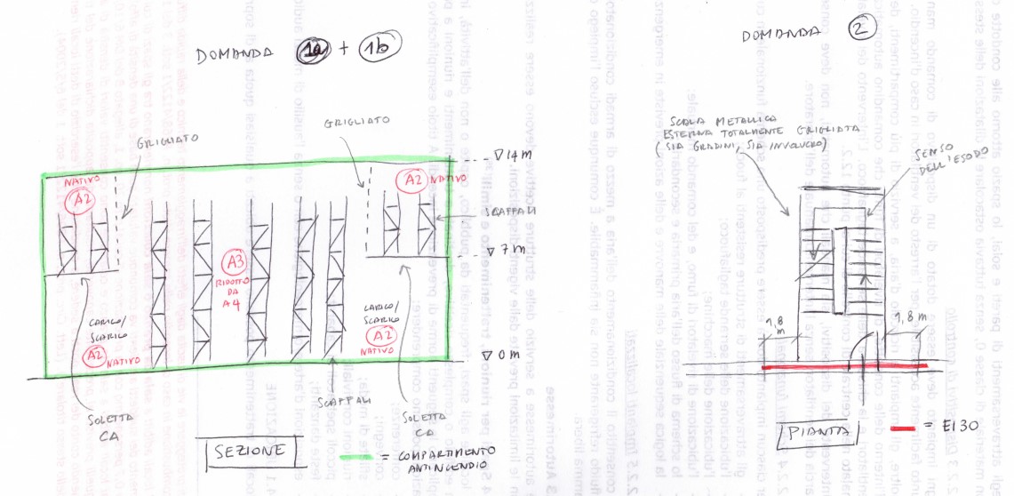

Ciao a tutti,
mi trovo alle prese con una situazione (logistica con stoccaggio merci su scaffali) dove mi sovvengono i seguenti quesiti (in grassetto):
1a. Ved. immagine sx sotto. Ho un compartimento costituto da una zona a tutta altezza (rischio A4 nativo che riduco ad A3 in quanto metterò lo sprinkler ovunque) e due zone adiacenti più basse adibite a carico/scarico (rischio A2 nativo anche se non mettessi lo sprinkler). Tuttavia sopra queste ci sono dei mezzanini (rischio A2 nativo anche se non mettessi lo sprinkler). Il tutto è nel medesimo compartimento. Dal momento che il compartimento è molto grande, a quota 0 sono un po' in difficoltà con le lunghezze di esodo se le considerassi tutte sotto rischio A3. Secondo voi ho qualche facilitazione/sconto sulle lunghezze di esodo applicando il concetto degli ambiti con rischi differenti? Però il rischio vita va assegnato al compartimento, quindi sono un po' perplesso a livello di definizione. Ed a questo punto sarei perplesso anche per gli spazi sopra i mezzanini. Lì sopra l'impilaggio è basso, ho un rischio differente ed ho un piano di calpestio differente. Posso effettivamente sopra i mezzanini dare A2 oppure in quanto dentro il medesimo compartimento anche qui è A3? Mi viene un dubbio sui fumi... I fumi di un incendio a quota 0 penalizzerebbero chi si trova sul mezzanino (c'è solo un grigliato a separare)... :roll:
1b. Ved. immagine sx sotto. Come altezza del compartimento da usare nella progettazione ho usato la formula G.1.7.11 con l'illustrazione G.1-2 e pertanto avrei: [(altezza x area sotto mezzanino 1) + (altezza x area sotto mezzanino 2) + (altezza x area centrale)] / (area sotto mezzanino 1 + area sotto mezzanino 2 + area centrale). Secondo voi è corretto? Sono tuttavia in dubbio per i concetti esposti al punto 1a, visto che il compartimento comprende anche gli spazi sopra i mezzanini laterali...

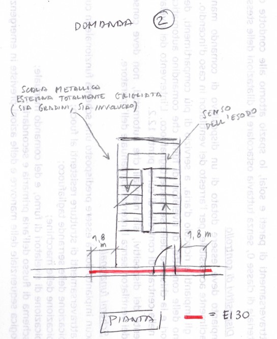

2. Ved. immagine dx sotto. Ho una scala totalmente esterna che dal mezzanino mi permette di esodare. Il COPI all'illustrazione S.4-5 sembra richiedere sempre una distanza di almeno 2,5 m dalla parete ma secondo me c'è qualcosa che non va o di non esplicitato. Primo, se avessi una parete EI30 per tutta la proiezione della scala + 1,8 m ai lati non vedo perchè devo distanziarmi (e se non ho spazio per farlo?). Secondo, io nel mio caso specifico ho una scala a sviluppo perpendicolare alla parete e non parallela, quindi non posso distanziare alcunchè. Secondo voi la scala come da immagine è conforme?
3. il classico blocco uffici sul perimetro del fabbricato ha pt + p1 e circa 50 persone. Al p1 ho 2 scale, una interna ed una esterna raggiungibili tramite un corridoio comune. Pertanto non ho né problemi di corridoi ciechi (fatti salvi i tratti interni alle stanze) né necessità di omettere porzioni di cui alla tabella S.4-20, corretto? Per la scala interna, teoricamente, se il percorso dal punto più sfavorito al p1 fino a fuori al pt è inferiore a 69 m (c'è la rivelazione incendi su rischio A2) potrei anche non proteggere la scala (lasciandola a giorno), corretto? Ritenete abbia senso sfruttare il COPI fino al limite delle sue possibilità (non proteggendo la scala) o in un edificio nuovo di questo tipo tagliate corto e la scala la inserite a prescindere in un vano resistente al fuoco? Peraltro c'è l'ascensore in mezzo alla scala.

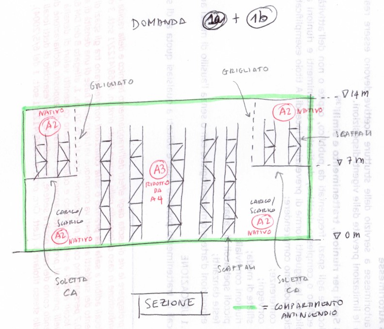

Ah ah ah, quasi. Ripropongo le immagini più grandi.

Visto che ti ho trattato male provo a risponderti :D
Mio pensiero dando un'occhiata veloce ai tuo quesiti (poi sentiamo gli altri) :
1a) se è un compartimento devi dare un unico Rischio Vita. Quindi per tutto il compartimento è il peggiore (A4 o A3 con sprinkler - ovviamente sprinkler ovunque nel compartimento: soffitto e sotto mezzanini).
Per i fumi il COPI è chiaro. Quindi devi verificare..
1b) l'altezza del compartimento è l'altezza dell'edificio (14 m), i mezzanini non c'entrano.
2) la scala come rappresentata è conforme all'illustrazione 1) della Tabella S.4-5
3) almeno 1 delle vie di esodo deve essere di lunghezza inferiore a ...
poi sono scelte per le scale protette. se non richiesta davvero non la farei.
Questo è il punto critico... Sulla sezione ovviamente non si vede perchè manca la profondità ma i mezzanini (veri e propri piani in cemento armato, non piccoli soppalchi) corrono paralleli affianco alla zona alta centrale per circa 80 m, dopodichè proseguono autonomamente (in quanto in mezzo al capannone c'è altro compartimento) per ulteriori 150 m. Allego in fondo una vista 3D che spero sia chiarificatrice. In altre parole la situazione mi sembra troppo articolata per ridurre a dare lo stesso rischio vita ovunque, perchè c'è troppa variabilità di altezze (sia geometriche sia di scaffali) e di utilizzi, da cui chiedevo se ci sono punti del codice che potrebbero venirmi incontro. Un caso così particolare non mi era ancora capitato. Ad esempio gli ambiti tornerebbero utili? :roll:
Uhm... Perchè? Nella realtà io ho un compartimento proprio a 2 altezze, il mezzanino è un vero e proprio piano con propria soletta in cemento armato (ved. vista 3D sotto allegata). L'unica cosa è che è nello stesso compartimento della parte centrale più alta in quanto c'è solo un grigliato a separarli. Da cui ritenevo che l'altezza del locale fosse da fare con la media pesata come da COPI.
Ok, anche a me sembrava. Per confronto: se la scala fosse parallela alla parete (come l'illustrazione del COPI) e però tutta la parete fosse EI30 potrei evitare di distanziarmi di 2,5 m oppure no? Perchè da come è scritto il COPI non si capisce.

Punto 2) Secondo me la tua scala è conforme, in quanto a 2,5 metri dalla parete c'è il nulla (non transiti parallelamente alla parete).

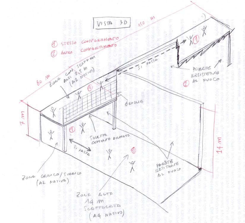

Per il punto dell'altezza, che non riesco a calcolare con certezza, il tema è abbastanza semplice (l'ultima immagine + la sezione postate evidenziano graficamente come è fatto l'ambiente). Ho un locale unico con:
- una parte centrale alta 14 m
- le 2 parti laterali alte 7 m (sopra di loro c'è una soletta, perchè al di sopra di questa c'è un piano calpestabile adibito a deposito).
Detta così calcolare l'altezza sarebbe semplice perchè basterebbe fare la media pesata come da formula G.1.7.11 ultima illustrazione G.1-1 e quindi verrebbe: [(14x7.739)+(7x906)+(7x1.859)]/(7.739+906+1.859)=12,15 m.
Ma nel mio caso gli spazi sopra le solette (i 2 mezzanini) non sono fisicamente separati dallo spazio a tutta altezza alto 14 m perchè sono divisi solamente da un grigliato. In pratica non è molto diverso da avere un capannone alto con 2 soppalchi laterali. E quindi l'altezza ai fini del codice del capannone rimane 14 m (la massima indipendentemente dai mezzanini) oppure diventa 12,15m (considerante i mezzanini)? Dopotutto durante l'esodo mi troverei obbligatoriamente a dover passare sotto i mezzanini per scappare, per cui mi sembrerebbe corretto tenerne conto, solo non mi pare che quando abbiamo ad esempio soppalchi riduciamo nei calcoli l'altezza del capannone... Da cui il mio dubbio :?: :?: :?:

per i fumi devi rispettare S.8.5.1 Caratteristiche
1.Le aperture di smaltimento devono essere realizzate in modo che:
a.sia possibile smaltire fumo e calore da tutti gli ambiti del compartimento;
b.fumo e calore smaltiti non interferiscano con il sistema delle vie d’esodo, non propaghino l’incendio verso altri locali, piani o compartimenti.
mmaarrccoo ha scritto: lun mag 16, 2022 18:52 In questo caso bisognerebbe pensare a qualcosa di particolare?
il grigliato c'è e non credo tu possa eliminarlo
io prevedrei aperture a soffitto con una "maglia" piuttosto fine
per il sotto soppalco devi forse creare aperture a parete
Messaggi: 2246
Re: DOMANDE PARTICOLARI VIE DI ESODO SECONDO COPI - CHI VUOLE DIVERTIRSI?
Messaggio da mmaarrccoo »
stfire ha scritto: mar mag 17, 2022 10:10 per esodo vedi Tabella S.4-38 che dice
[1] Qualora la via d’esodo serva più locali, si assume la minore tra le altezze medie.
Ok per lo smaltimento fumi.
Invece per quanto riguarda l'altezza il punto è proprio quello che hai scritto. La tabella S.4-38 parla della minore tra le altezze medie. Quindi queste altezze possono essere già calcolate come medie, infatti si potrebbe avere una via di esodo che attraversa più locali e questi ultimi non siano regolari ma necessitare appunto di medie secondo G.1.7.11. Quindi, per venire al dunque: secondo te ho una via di esodo che attraversa un locale alto 12,15 m (calcolato come sopra indicato) e stop, oppure devo considerare i miei 3 ambiti come se fossero indipendenti e di conseguenza il caso peggiore è altezza 7 m? Cambierebbero le percentuali di cui alla tabella S.4-38...
stfire
Messaggi: 1831
Messaggio da stfire »
l'altezza media è riferita al percorso di esodo
quindi se il percorso è solo su zona "bassa" l'altezza da considera è quella
se trasniti da ambiti/locali con diverse altezze fai la media
io la vedo così poi altri magari ti possono dare il loro parere
