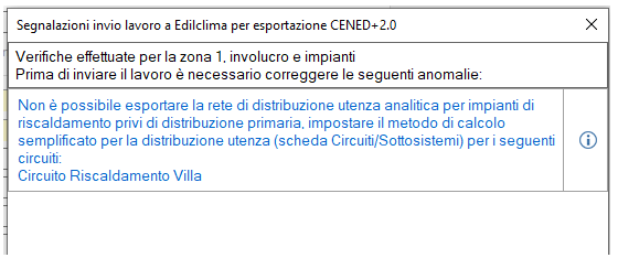

Se non compilo la parte di “distribuzione primaria” mi appare questo errore nell’esportazione per Cened:
Capita anche a voi?

Sto iniziando a impratichirmi, ma se riporto l'esperienza pregressa, primario è tutto quanto se non hai secondari, oppure da generatore a collettori con pompe secondarie se hai pompe secondarie. In quel caso i secondari son i circuiti gestiti dalle pompe di rilancio
