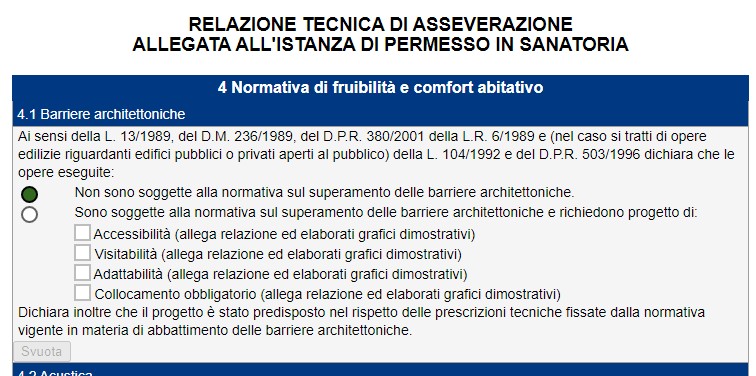

Buongiorno
Devo SANARE un fabbricato ad uso industriale solo per quanto riguarda le opere interne (spostamento tavolati), Vi chiedo al punto 4.1 barrire architettoniche:
posso evidenziare "NON SONO SOGGETTO ALLA NORMATIVA SUL SUPERAMENTO DELLE BARRIERE ARCHITETTONICHE
o devo evidenziare "SONO SOGGETTO ALLA NORMATIVA SUL SUPERAMENTO DELLE BARRIRE ARCHITETTONICHE"
