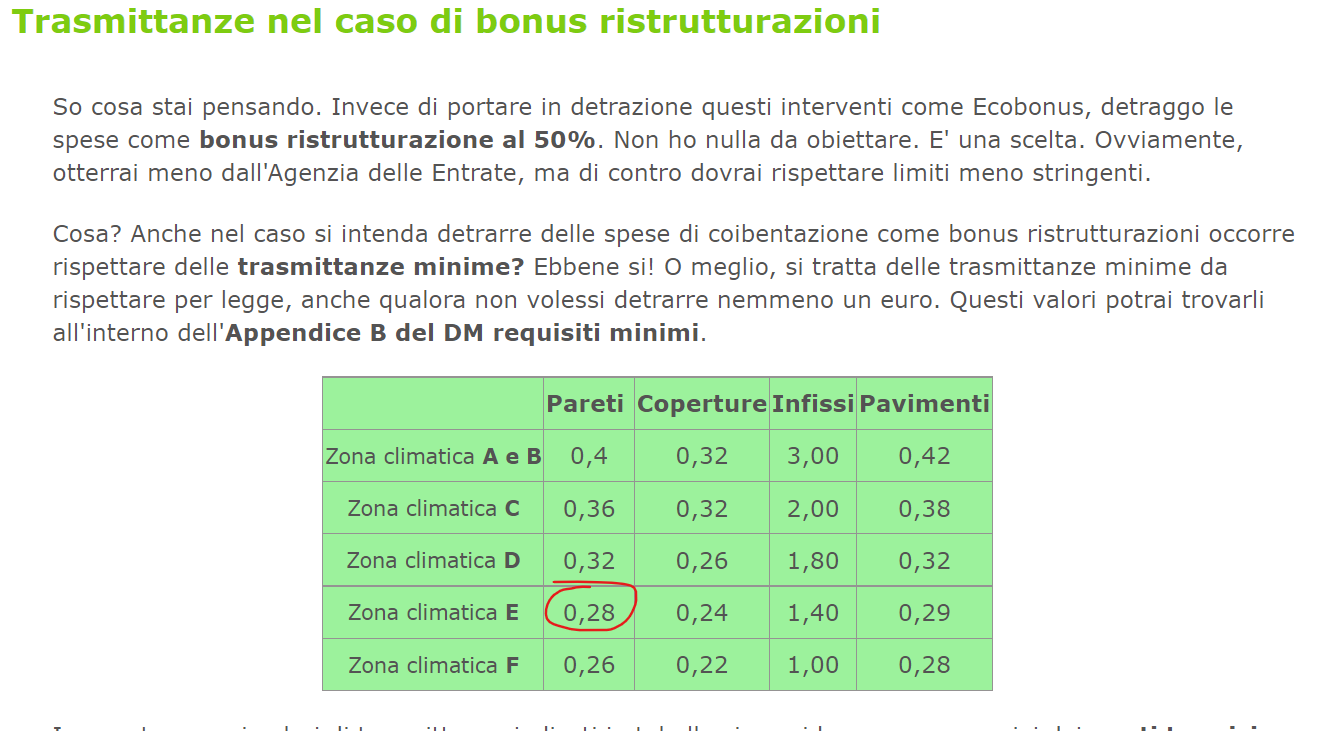

Salve che voi sappiate se isolo le pareti di casa dall'interno sfruttando la detrazione del Bonus Casa al 50%, devo rispettare una trasmittanza finale particolare ?
Mi spiego nella pratica ENEA mi chiede la trasmittanza della parete prima dell'isolamento e quella dopo l'isolamento, quest'ultima può avere un valore qualsiasi o deve rispettare un valore limite tipo ad es. quello che si ha con il 110% dove la parete non può essere >0,25.
Nel caso di un mio cliente ha una tram. post intervento di 0,31m2K/W va bene ?

valgono i limiti di trasmittanza della normativa regionale.
Con al presentazione della L10, verifichi la rispondenza a qs limiti.

Ok ho trovato questo riferimento che dice che se lo faccio con ecobonus 65% il limite è 0,23 mentre con il bonus ristrutturazione è 0,28

che corrisponde a quanto detto da duranteD. Devi fare la verifica della trasmittanza media delle strutture opache oggetto di intervento e stare sotto i limiti. Poi può essere che ricadi anche in ristrutturazione di secondo livello.

Quindi considerare anche i ponti termici ?

indipendentemente dal bonus casa, sì
