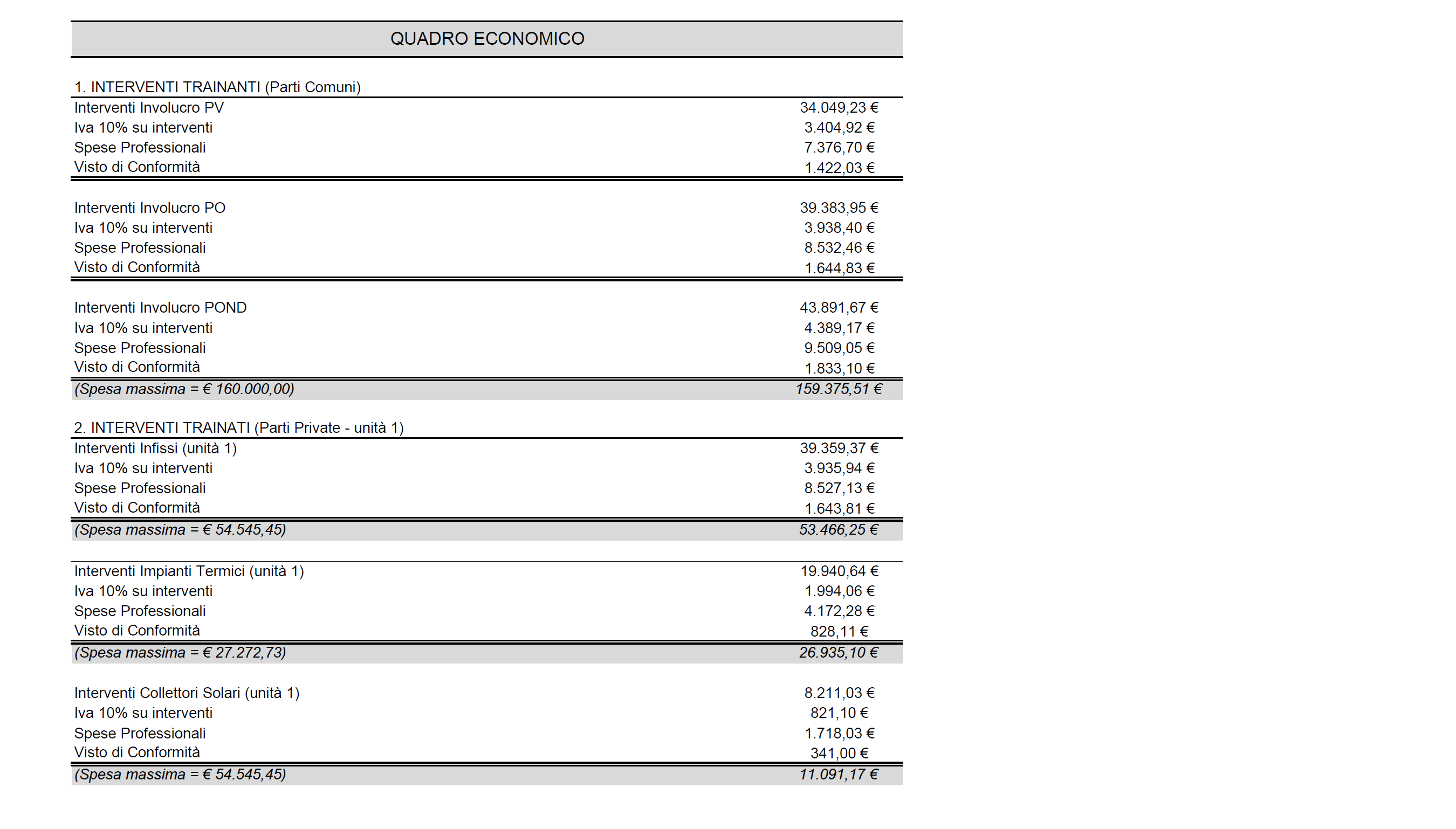

mi allaccio a questo messaggio per confrontarmi con voi sulla mia modalità di suddivisione spese professionali ad esempio per un intervento di :
TRAINANTE
Ibrido
TRAINATI
fotovoltaico + accumulo + colonnina
ELENCO SPESE PROFESSONALI
Sicurezza : suddivisa proporzionalmente a tutti gli interventi.
CILAS : suddivisa proporzionalmente a tutti gli interventi.
[IA.02] Studio di fattibilità : solo nell'intervento ibrido
[E.20] APE pre : solo nell'intervento ibrido
[AI.2] APE pre : solo nell'intervneto ibrido
[IA.02] Progettazione e Direzione lavori : solo nell'intervento ibrido
[E.20] APE post : solo nell'intervento ibrido
[AI.2] APE post : solo nell'intervento ibrido
[IA.02] asseverazione : solo nell'intervento ibrido
Io a parte la sicurezza e la cilas che il costo lo ripartisco proporzionalmente a tutti gli interventi la parte degli Ape pre e post, la progettazione e l'asseverazione ho deciso di metterle solo nel trainante in quanto nella parte del fotovoltaico+accumulo+colonnina l'impegno è praticamente nullo sia nell' APE, sia nella progettazione che nell'asseverazione avendo già un massimale di costo al kW.
Cosa ne pensate ??

Quello che intendo è dato che seguendo la guida RTP le spese professionali da DM le competenze sono divise per edilizia, impianti termici ed elettrici, io gli importi che escono non li sommo tutti assieme per poi ripartirli per tutti gli interventi in funzione dell'importo lavori, ma li suddivido solo in funzione della loro categoria :
- il compenso che esce per la categoria edilizia da DM li inserisco solo per gli interventi : cappotto,infissi, ecc...
- il compenso che esce per la categoria imp. termici da DM li inserisco solo per gli interventi : caldaia, pompa di calore, ibrido ecc....
- il compenso che esce per la categoria imp. elettrici da DM li inserisco solo per gli interventi : FV ecc...
Di sicuro non è una ripartizione proporzionale agli importi lavori, ma è una suddivisione per categoria che credo non sia contestabile...

Io le prestazioni professionali di asseveratore+sicurezza+edile le ripartisco proporzionalmente su tutti gli importi eccetto fv.
Le prestazioni del progettista fv le metto interamente sul fv.

Si sono d'accordo è davvero complicarsi la vita, però secondo me si dà il giusto peso alle prestazioni che si svolgono riferite ad ogni categoria di intervento specifica.
Perchè sinceramente ripartire proporzionalmente il costo della progettazione definitiva ed esecutiva riferita ad esempio ad un sistema ibrido anche sull'intervento fotovoltaico, accumulo e colonnina che non centrano nulla non mi sembra così precisa, poi però nulla vieta di farlo visto quanto detto Enea, però secondo me è corretto anche come ho pensato di farla io.

questo è vero, se uno ha fatto il progetto dell'impianto la spesa la metti lì
però se uno ha fatto cilas, legge 10, ape, Dl, sicurezza, asseverazione ecc.. (prestazioni non riconducibili chiaramente ad una singola categoria) ritengo sia più logico avere una ripartizione proporzionale sulla base degli importi piuttosto che andare a trovare altri criteri per ripartire
Re: suddivisione spese tecniche sugli interventi
Sì condivido.ponca ha scritto: ven set 02, 2022 10:27 questo è vero, se uno ha fatto il progetto dell'impianto la spesa la metti lì
Se ho un tecnico che ha fatto solo la pratica edilzia: calcolo solo la sua parcella con il DM e la ripartisco proprorzionalemnte su TUTTI gli interventi.
Poi c'è un secondo tecnico: calcolo con il DM la sua parcella per ad esempio legge 10, progetto impianti ape pre e post e asseverazione e poi ripartisco il totale proprorzionalmente fra tutti gli interventi.
Andare a scorporare la parte edile dagli impianti come fa qualcuno sicuramente può essere valido ma mi sembra davvero una inutile complicazione, fermo restando che è sempre opinabile dato che tale prassi non è specificata da nessuna parte.
CERTO .. è QUELLO CHE DICE LA CIRCOLARE..... mi pare solo che anceh alcuni software dicessero che era l unico modo ed invece noponca ha scritto: ven set 02, 2022 10:27 questo è vero, se uno ha fatto il progetto dell'impianto la spesa la metti lì
In realtà la divisione della parcella in funzione della categoria di intervento e relativo importo (edile ed impianti) non è una facoltà ma il solo modo corretto di procedere, dal momento che il DM 17 Giugno 2016 è strutturato in questo modo. Inoltre, parlando di prassi, questa è specificata all'interno delle due guide nazionali, RPT e OICE, oltre che nella consuetudine del comparto dei lavori pubblici a cui tutta la norma si ispira.NicGia85 ha scritto: ven set 02, 2022 12:40 Andare a scorporare la parte edile dagli impianti come fa qualcuno sicuramente può essere valido ma mi sembra davvero una inutile complicazione, fermo restando che è sempre opinabile dato che tale prassi non è specificata da nessuna parte.
Nelle RPT non viene detto come ripartire la parcella fra i vari interventi ma solo come si calcola la parcella. Se fosse chiaro ci saremmo allineati tutti, mentre mi sembra di capire che ogni tecnico ha la.sua visione. Tra l'altro ad esempio l'ACCA nei suoi video consiglia di dividere tutto proporzionalmente, questo per dimostrare che non c'è una linea chiara e univoca.archspf ha scritto: ven set 02, 2022 14:29In realtà la divisione della parcella in funzione della categoria di intervento e relativo importo (edile ed impianti) non è una facoltà ma il solo modo corretto di procedere, dal momento che il DM 17 Giugno 2016 è strutturato in questo modo. Inoltre, parlando di prassi, questa è specificata all'interno delle due guide nazionali, RPT e OICE, oltre che nella consuetudine del comparto dei lavori pubblici a cui tutta la norma si ispira.NicGia85 ha scritto: ven set 02, 2022 12:40 Andare a scorporare la parte edile dagli impianti come fa qualcuno sicuramente può essere valido ma mi sembra davvero una inutile complicazione, fermo restando che è sempre opinabile dato che tale prassi non è specificata da nessuna parte.
quello che dicevo e la circolare ci dice che no è obbligatorio fare tutto proporzionale .. anziNicGia85 ha scritto: ven set 02, 2022 18:26Nelle RPT non viene detto come ripartire la parcella fra i vari interventi ma solo come si calcola la parcella. Se fosse chiaro ci saremmo allineati tutti, mentre mi sembra di capire che ogni tecnico ha la.sua visione. Tra l'altro ad esempio l'ACCA nei suoi video consiglia di dividere tutto proporzionalmente, questo per dimostrare che non c'è una linea chiara e univoca.archspf ha scritto: ven set 02, 2022 14:29In realtà la divisione della parcella in funzione della categoria di intervento e relativo importo (edile ed impianti) non è una facoltà ma il solo modo corretto di procedere, dal momento che il DM 17 Giugno 2016 è strutturato in questo modo. Inoltre, parlando di prassi, questa è specificata all'interno delle due guide nazionali, RPT e OICE, oltre che nella consuetudine del comparto dei lavori pubblici a cui tutta la norma si ispira.NicGia85 ha scritto: ven set 02, 2022 12:40 Andare a scorporare la parte edile dagli impianti come fa qualcuno sicuramente può essere valido ma mi sembra davvero una inutile complicazione, fermo restando che è sempre opinabile dato che tale prassi non è specificata da nessuna parte.
