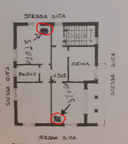

Secondo voi in una situazione come da pianta si può accedere al 110%
Abitazione di circa 200mq, riscaldata da 2 stufe pellets 6kW/cad posizionate come da pianta
risc pellets.png (139.51 KiB) Visto 1319 volte

Per me no.
Gli altri locali non possono ritenersi riscaldati

Secondo me si .. e’ un po’ come le abitazioni con il camino che hanno più volte specificato essere sistema di riscaldamento, anche se puntuale, e può accedere

Il dubbio non è sulla stufa a pellets come generatore di calore ma se lo stesso riscalda tutti gli ambienti e anch'io sarei più nel pensare che non tutte le stanze possono ritenersi riscaldate a meno che non tengano le porte aperte sempre ......

Infatti. Stufe e camini vanno bene, ma devono coprire tutte le stanze, almeno quelle abitabili, potendo escludere ripostgli, corridoi ed eventualmente piccoli bagni.
L'aria comburente dove la prendono queste stufe ?

desumo dalla stanza quasi certamente

'dalla stanza' cosa significa? è evidente che se esce dal camino, dovrà in qualche modo entrare.
è di tipo c, quindi presa esterna?

Sono stufe con presa aria dall'ambiente, pure io ne ho due in casa e l'aria comburente la prendono dall'ambiente in cui sono installate, non c'è una presa d'aria canalizzata esterna come le caldaie turbo per intenderci :wink:

Duracell20 ha scritto: lun feb 28, 2022 13:25 Secondo voi in una situazione come da pianta si può accedere al 110%
Ci sbatto la testa anche io da giorni nel mio caso avevo un camino, alla fine anche convinto giustamente da terminus ho deciso di prendere una strada alternativa, faccio installare una palazzetti o una qualsiasi stufa a pellet senza incentivi, la canalizzo in tutte le stanze faccio le foto e poi se la vogliono tenere bene sennò possono anche buttarla per quanto mi riguarda ma 2 mila euro a fronte di 100 e passa di interventi se vogliono fare il 110 glieli faccio spendere

Duracell20 ha scritto: lun feb 28, 2022 17:29 Sono stufe con presa aria dall'ambiente, pure io ne ho due in casa e l'aria comburente la prendono dall'ambiente in cui sono installate, non c'è una presa d'aria canalizzata esterna come le caldaie turbo per intenderci :wink:
Allora l'ambiente è in depressione ed aspira aria dall'esterno direttamente e tramite i locali attigui, i quali di conseguenza saranno gelidi.
