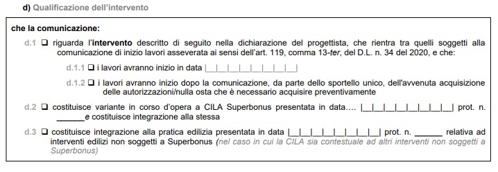

Messaggi: 3281
Re: Due CILAS in contemporanea?
Leggiamoli i documenti, è il minimo.
Immagine 2022-01-24 093805.jpg (59.84 KiB) Visto 1099 volte

Perfetto il punto d.2 è quello che cercavo, grazie.
