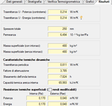

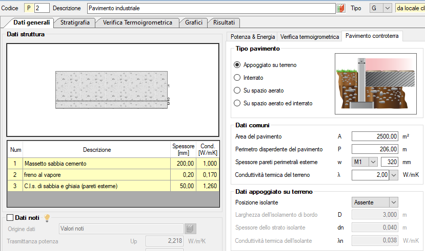

Ecco la simulazione senza isolamento. Era 2500 mq non 1500mq
pav 01.png (59.33 KiB) Visto 2537 volte
pav 02.png (17.17 KiB) Visto 2537 volte
Devo fare un impianto radiante a pavimento, quindi un pannello lo metterò, ma teoricamente come trasmittanza sarebbe verificata
