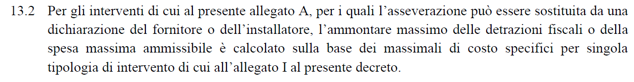

E' scritto nero su bianco al punto 13.2:
Quando parliamo di INTERVENTI per i quali l'asseverazione PUO' essere sostituita, l'ammontare massimo è l'allegato I.
PUNTO.
Soli serramenti, solo caldaie, tutti gli interventi semplificati, per i quali basta una comunicazione, DEVONO rispettare l'allegato I, che ci sia o che non ci sia il tecnico. Quindi, se tu vuoi esserci, nessuno lo vieta, ma se l'INTERVENTO non richiede, in astratto, la tua presenza, tu ti devi attenere all'allegato I.
Al riguardo, a preciso interpello, la direzione regionale lombarda ha risposto che intende applicare alla lettera il testo di legge. Ci piaccia o meno.

E molti colleghi la pensano cosi, credo a ragion veduta.
solo una precisazione "senza cambio di tecnologia" questo no
Messaggi: 13528
Re: allegato i - portoncino blindato
girondone ha scritto: sab ott 30, 2021 11:31
giotisi ha scritto: sab ott 30, 2021 11:27 Alla prima domanda, la risposta dovrebbe essere semplice.
Quando lo prevede la 296/06 e smi E quando lo consente il DM requisiti minimi & relative FAQ.
Quindi, sostituzione di serramenti in singola unità immobiliare (e già qui, vallo a spiegare ai clienti che se le UI son due, non potresti fare a meno del tecnico), sostituzione del generatore senza cambio di tecnologia (assodato che passare a condensazione non è considerata nuova tecnologia).
Meno chiaro il caso dell'oscurante, perchè se è vero che il vademecum relativo non indica la necessità di asseverazione, è altrettanto vero che il risparmio va calcolato, cosa ben difficile per un cittadino comune. (Questi si limita a indicare un numero compreso tra zero e novanta e si augura che non esca sulla ruota di Roma nei prossimi 10 anni).
Ma assolutamente incerto è il caso delle 'somme di interventi semplici', magari con tanto di CILA unica.
A MIO AVVISO, l'intervento è unico, quindi il tecnico è necessario, come necessaria la redazione dell'Ape (per non parlare di comunicazioni in tema della sicurezza).
Ma vedo sempre e solo 'interventi' spezzettati, dichiarati singolarmente e semplicemente (e anche 'realizzati da un unica impresa in meno di 210 gg', sob :( ).
sull intervento unico ormai son convinto ceh no sono interventi separati sia per enea che per ade.. che poi la logica dica altro ok
ma ne abbiamo discusso mille volte
ora abbiamo anche la risposta ade che dice ok cappotto su risc al 110 e cappotto su no risc al 505 che conferma la cosa
Messaggi: 7631
E poi resta la domanda 2
Enea non risponde
Ade non si esprime su aspetti tecnici
Mise prima ha risposto (probabilmente in modo errato) e poi non ha confermato
In questa situazione i "furbi" se ne fregano, gli altri passano per pignoli. Probabile che poi che con il decreto con i massimali di costo del 110 sistemino anche questo, senza fretta.
Ultima modifica di ponca il sab ott 30, 2021 11:52, modificato 1 volta in totale.
Messaggi: 3281
giotisi ha scritto: sab ott 30, 2021 11:27 Ma assolutamente incerto è il caso delle 'somme di interventi semplici', magari con tanto di CILA unica.
Era questo a cui facevo riferimento.
Io credo il contrario. ADE pare andare nella direzione spezzatino. Enea pure.
In realtà siamo tecnici e sappiamo bene quanto ogni legge e ogni norma abbia un preciso campo di applicazione e precise definizioni.
Stop. Non c'è da aggiungere altro.
Basta con circolari, interpelli, webinar, vovi di corridoio!
Ma di cosa si sta ragionando!
Le leggi urbanistico/fiscali hanno bisogno di un riordino generale e di una riscrittura radicale, che in un unico testo raccolga tutti gli anni di esperienza accumulati.
Messaggi: 3281
ponca ha scritto: sab ott 30, 2021 11:48 In questa situazione i "furbi" se ne fregano, gli altri passano per pignoli.
Facendo un danno alle casse dello stato di cui in ultima analisi è responsabile la politica.
Non ci si può affidare al buon senso e alla coscienza individuale.
Nel nostro come in tutti i settori. La storia mondiale anche recente non ha insegnato niente...
Messaggi: 7631
vinz75 ha scritto: sab ott 30, 2021 11:56
Condivido, e le prime interpretazioni più permessive (nonostante i massimali dovessero essere omnicomprensivi) sono uscite proprio dal mise.
Poi facciano come credano, la manodopera posso anche considerarla un'opera complementare, basterebbe ce lo dicessero chiaramente.
Messaggi: 5452
Scusate se sono pragmatico... ma se sostitusco un portoncino a casa mia, per quale motivo dovrei metterlo in ecobonus (con tutto ciò che ne consegue in termini di congruità rispetto all'allegato I) anziche metterlo semplicemente come ristrutturazione (art.16bis) senza necessità di congruità, visto che va comunque al 50%?
Messaggi: 7631
Se hai cila ok, conviene sicuramente per aggirare l'allegato I
Se fai bonus casa con riferimento alla lettera del risparmio energetico non hai lo sconto in fattura però, è questo il problema
Seamew
Messaggi: 2103
Messaggio da Seamew »
boba74 ha scritto: mar nov 09, 2021 23:36 Scusate se sono pragmatico... ma se sostitusco un portoncino a casa mia, per quale motivo dovrei metterlo in ecobonus (con tutto ciò che ne consegue in termini di congruità rispetto all'allegato I) anziche metterlo semplicemente come ristrutturazione (art.16bis) senza necessità di congruità, visto che va comunque al 50%?
Esatto....io infatti sto consigliando di fare così....ma non solo per il blindato ma anche per i serramenti e cambio caldaia....
Seamew
Messaggi: 2103
ponca ha scritto: mer nov 10, 2021 07:35 Se hai cila ok, conviene sicuramente per aggirare l'allegato I
Vero...ma per interventi così piccoli in genere lo sconto in fattura non è una necessità perchè avrai sicuramente un montante IRPEF molto più alto da abbattere...
