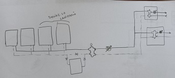

in un impianto a pannelli radianti per 10 appartamenti ho in pratica quattro macchine in parallelo, a seguire ho un separatore idraulico e poi una pompa di rilancio sul secondario che va a passare acqua ai moduli di contabilizzazione che hanno ognuno il suo separatore idraulico e la propria pompa di rilancio..
In pratica la pompa a valle del separatore la metterei a giri costanti, tanto se poi le pompe di utenza sono chiuse al massima l'acqua bypassa il separatore e va sul ritorno.
Il problema è che delle 4 pompe 2 hanno priorità sul sanitario, per cui spesso succederebbe che la portata del primario è minore di quella del secondario e quindi mi ricircola acqua dal ritorno alla mandata sul separatore, e quindi perdo il controllo della temperatura.
Volevo sapere se è possibile fare in modo ( in modo elettrico o meccanico) che la pompa del secondario mi fornisca una portata sempre pari a quella del primario..

Non ho capito quanti separatori ci sono e dove si trova la contabilizzazione.shinobi9 ha scritto: lun ago 30, 2021 15:17 in un impianto a pannelli radianti per 10 appartamenti ho in pratica quattro macchine in parallelo, a seguire ho un separatore idraulico e poi una pompa di rilancio sul secondario che va a passare acqua ai moduli di contabilizzazione che hanno ognuno il suo separatore idraulico e la propria pompa di rilancio..
Re: Dubbio pompe di calore in parallelo
In pratica ci sono 4 pompe in parallelo ( di cui 2 possono deviare sul sanitario) un separatore idraulico con la sua pompa di rilancio sul secondario ( a portata costante) e poi i moduli di contabilizzazione con a loro volta separatore e pompe di rilancio. La contabilizzazione è fatta sui moduli di contabilizzazione.NoNickName ha scritto: lun ago 30, 2021 15:20 Non ho capito quanti separatori ci sono e dove si trova la contabilizzazione.

Sì, togliere il separatore idraulico, e automagicamente le portate saranno sempre le stesse.Volevo sapere se è possibile fare in modo ( in modo elettrico o meccanico) che la pompa del secondario mi fornisca una portata sempre pari a quella del primario..

Si ma non credo che le pompe sulle unità interne ce la facciano..

Le pdc hanno le pompe? A quali pompe ti riferisci? Io intendevo rimuovere il separatore principale. Le pompe dei moduli non le tocchi.shinobi9 ha scritto: lun ago 30, 2021 15:37 Si ma non credo che le pompe sulle unità interne ce la facciano..![]()
Ogni unità interna ha la sua pompa di circolazione per cui togliendo il separatore lavorerei come 4 pompe in parallelo ma con una prevalenza che non credo sia sufficiente a vincere le perdite di carico fino agli armadi di contabilizzazione.
Per questo volevo mettere una pompa sul secondario ( tipo la strato maxo D della wilo) che con la funzione "multi flow adaptation" mi da esattamente la portata che è pari alla somma delle portate dei circolatori a valle dei separatori idraulici contenuti nei moduli di utenza.
Solo che se parte il flussostato del sanitario e 2 pompe mi vanno in deviazione potrebbe crearsi la famosa situazione portata primario < poratata secondario e vado a ricircolare acqua dal secondario ovvero perdo potenza...per questo volevo sapere come poter sopperire a questa cosa

Questa situazione non è risolvibile come pensi, ad esempio nel caso in cui una o più della 4 pdc venisse messa fuori servizio, saresti punto a capo.shinobi9 ha scritto: lun ago 30, 2021 16:28 Solo che se parte il flussostato del sanitario e 2 pompe mi vanno in deviazione potrebbe crearsi la famosa situazione portata primario < poratata secondario e vado a ricircolare acqua dal secondario ovvero perdo potenza...per questo volevo sapere come poter sopperire a questa cosa
Rimuovi le 4 pompe interne e mettine una sola sul collettore comune.
