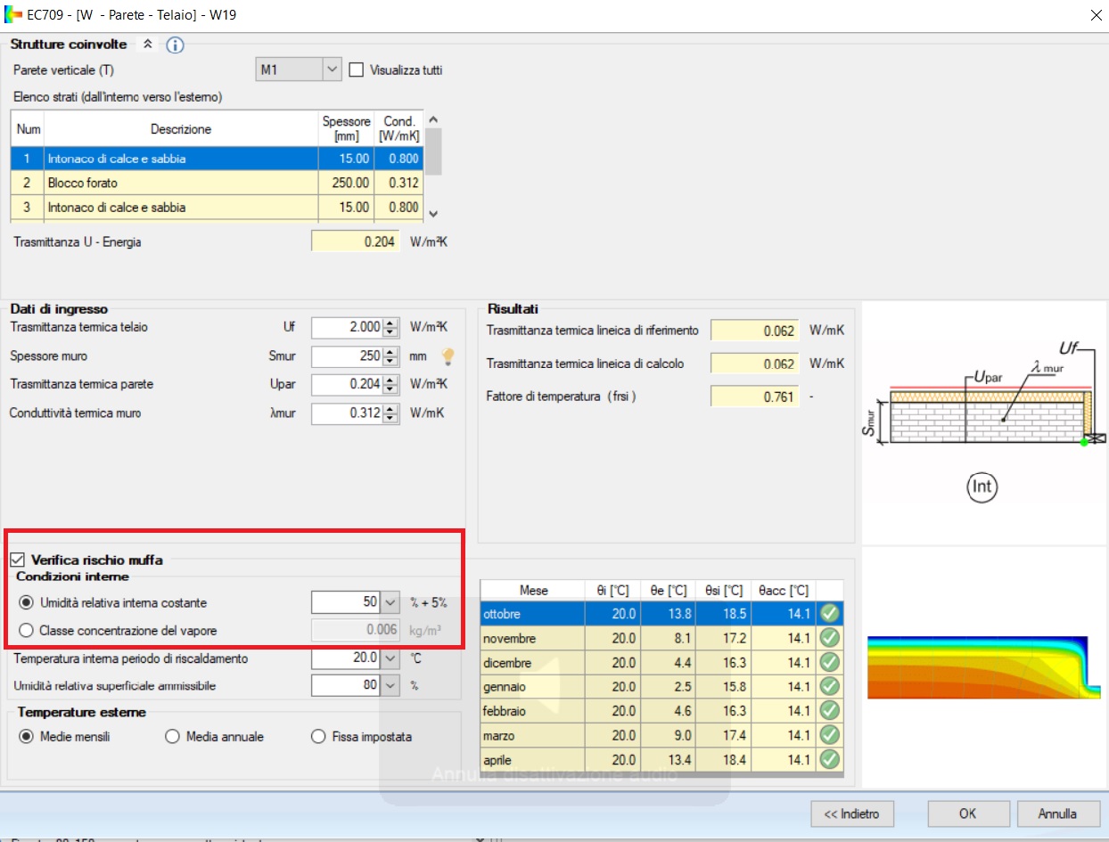

nel calcolo dei ponti termici e della conseguente verifica rischio muffa, in presenza di VMC puntuale su ogni locale dell'abitazione è corretto
scegliere di fare il calcolo con umidità relativa interna costante ??
Inoltre posso scegliere di fare il calcolo con 60% di umidità oppure 50 % in funzione dell'indice di affollamento se Alto o Medio ??
Oppure devo scegliere obbligatoriamente 60% ??
Il programma usato è EC709.

Vorrei condividere con voi una simulazione che sto facendo sul calcolo verifica muffa in presenza di VMC e se possibile avere alcuni vostri pareri magari con molta più esperienza mia...
Abitazione unifamiliare di superficie in pianta 234 mq disposta su due piani, con un ulteriore piano interrato non riscaldato.
Intervento cappotto 14 cm + Insufflaggio 18 cm sul sottotetto.
Problema ad isolare la spallette dei serramenti in quanto i serramenti sono già oggetto di detrazione e il cliente non vorrebbe metterci le mani.
Nel calcolo della verifica rischio muffa del ponte termico serramento/parete con presenza di VMC puntuale in ogni stanza la verifica risulta positiva anche senza isolare le spallette...
Secondo voi è veritiera e percorribile questa strada ??
Inoltre volevo specificare che verifica Umedia e H't è soddisfatta...

Qualcuno mi può aiutare con qualche considerazione al quesito sottostante ??
Secondo voi è percorribile questa strada ??
La verifica Umedia e H't è soddisfatta.
