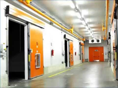

2 - VIE DI ESODO: grazie per la circolare che mi hai girato, che in definitiva dice che se la cella frigo è luogo di lavoro (di solito lo è visto che i lavoratori ci entrano) bisogna prevedere vie di esodo (=anche le porte) conformi ai normali requisiti... Mi trovo ad esempio in un caso dove tra le varie celle frigo ne ho una, seppur piccola (200 mq), dove l'unico accesso è costituito dal portoncino classico da cella frigo (simile alla foto qui sotto) che non mi pare sia idoneo per essere usato come porta lungo la via di esodo :oops: Come se ne esce? Io vedo 2 soluzioni:
- se la cella frigo è utilizzata come frigo e quindi il portoncino deve essere tenuto chiuso, non ci sono scappatoie, la porta tradizionale va fatta
- se la cella frigo non è utilizzata come frigo ma come deposito generico (il committente sta valutando anche questo) dovrebbe essere possibile, tramite dichiarazione del titolare, dichiarare che il varco è permanentemente aperto (portoncino bloccato in posizione di aperto).
