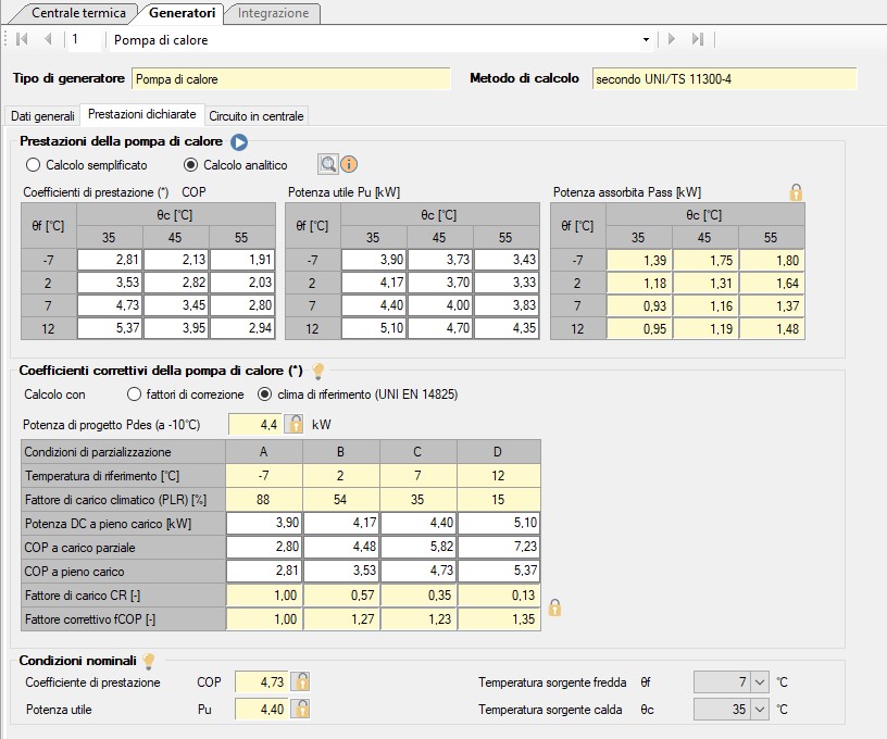

Senza entrare nel merito dei dettagli tecnici, probabilmente diminuendo il fabbisogno la pompa di calore finisce per lavorare a carichi ridotti, al punto che in quelle condizioni le rese sono troppo basse e quindi nel complesso la situazione "peggiora".
In linea di principio può essere, anche se la cosa mi sembra esagerata in questo caso, occorrerebbe capire in che modo sono stati inseriti i COP e le rese termiche alle varie temperature, e se è stato indicato correttamente se il funzionamento è modulante o meno (se ON OFF magari la pompa di calore funziona ad intermittenza, se invece modula adatta la propria resa al carico), ma dipende anche da come il SW gestisce e interpola le rese ai carichi parziali, perchè di solito sono dati che quasi mai sono disponibili dal produttore, e quindi il SW utilizza le interpolazioni della UNI, basate sui valori nominali.
Che dati hai inserito per la pompa di calore? (COP e potenze a quali temperature?), può darsi che il problema sia lì...

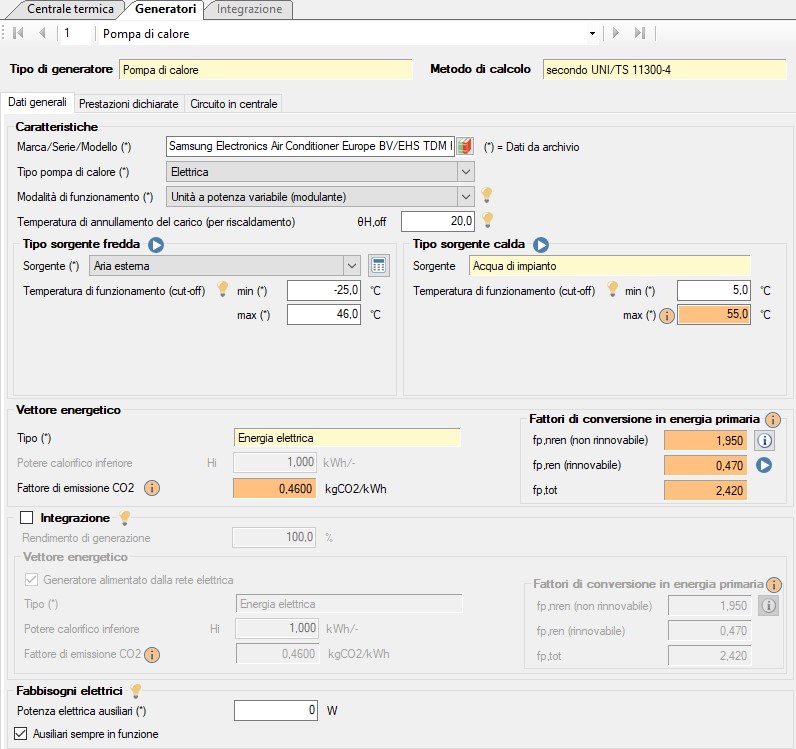

Allego le schermate, i dati li ho presi dall'archivio di Edilclima. Ho provato anche a usare il calcolo semplificato e non analitico, ma il risultato è lo stesso.
