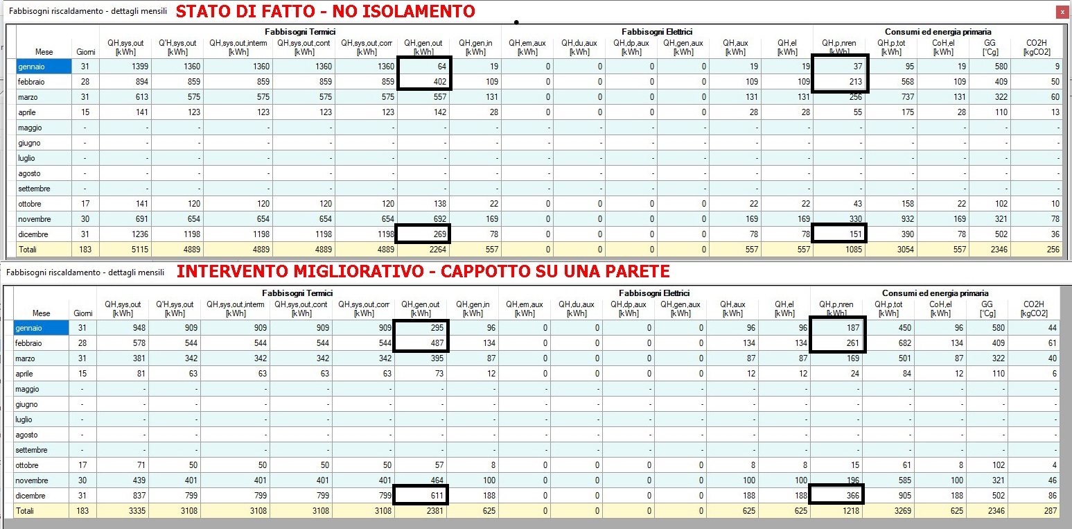

APE di una u.i. con impianto tutto a pompa di calore idronica per riscaldamento e raffrescamento, mentre l'acs è con un bollitore a pompa di calore dedicato. Come intervento migliorativo ipotizzo di coibentare una sola parete (che passa da U=1,4-1,5 a U=0,19) e ottengo un peggioramento di classe energetica. Analizzando i risultati (vedi foto allegata) si vede che in dicembre-gennaio-febbraio il fabbisogno di energia primaria aumenta sensibilmente nello scenario con la coibentazione ma non riesco a capirne il motivo...è come se il rendimento della PdC peggiorasse con la coibentazione, cosa non sto clamorosamente capendo?
Ciao e grazie a chi risponderà.
- fabb risc APE.jpg (417.78 KiB) Visto 5015 volte

Continuo a non capire, in pratica crolla il "rendimento di generazione rispetto all'energia utile". Cioè, riducendosi il fabbisogno di energia utile (a seguito della coibentazione), crolla il rendimento della pompa di calore?
Ho guardato anche il lato involucro e ok che si riducono gli apporti solari, ma parallelamente anche le dispersioni per trasmittanza e globalmente ho comunque un minor fabbisogno di energia utile.
- dett imp APE.jpg (317.39 KiB) Visto 5009 volte

L'unica spiegazione mi viene da dire che sia che la pompa di calore lavori male al drastico calo del fabbisogno utile per il riscaldamento (da circa 5100 a 3330 kWh/anno, è un -35%). C'è da dire che è l'APE per un monolocale con solo 2 pareti esterne, e quindi anche solo la coibentazione di solo una delle 2 incide parecchio sul carico utile, vista anche la poca metratura dell'u.i.
Ciao.
Filippo

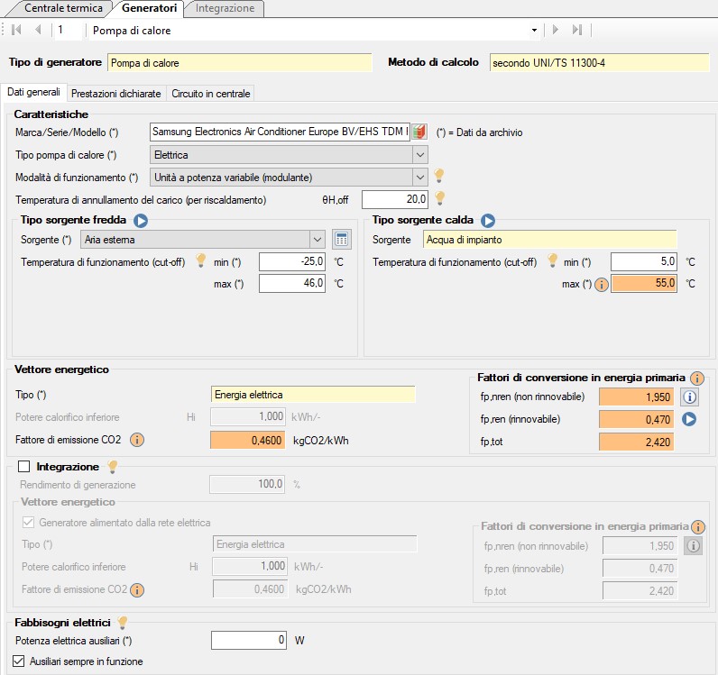

Senza entrare nel merito dei dettagli tecnici, probabilmente diminuendo il fabbisogno la pompa di calore finisce per lavorare a carichi ridotti, al punto che in quelle condizioni le rese sono troppo basse e quindi nel complesso la situazione "peggiora".
In linea di principio può essere, anche se la cosa mi sembra esagerata in questo caso, occorrerebbe capire in che modo sono stati inseriti i COP e le rese termiche alle varie temperature, e se è stato indicato correttamente se il funzionamento è modulante o meno (se ON OFF magari la pompa di calore funziona ad intermittenza, se invece modula adatta la propria resa al carico), ma dipende anche da come il SW gestisce e interpola le rese ai carichi parziali, perchè di solito sono dati che quasi mai sono disponibili dal produttore, e quindi il SW utilizza le interpolazioni della UNI, basate sui valori nominali.
Che dati hai inserito per la pompa di calore? (COP e potenze a quali temperature?), può darsi che il problema sia lì...

Allego le schermate, i dati li ho presi dall'archivio di Edilclima. Ho provato anche a usare il calcolo semplificato e non analitico, ma il risultato è lo stesso.boba74 ha scritto: gio mag 13, 2021 11:04 Senza entrare nel merito dei dettagli tecnici, probabilmente diminuendo il fabbisogno la pompa di calore finisce per lavorare a carichi ridotti, al punto che in quelle condizioni le rese sono troppo basse e quindi nel complesso la situazione "peggiora".
