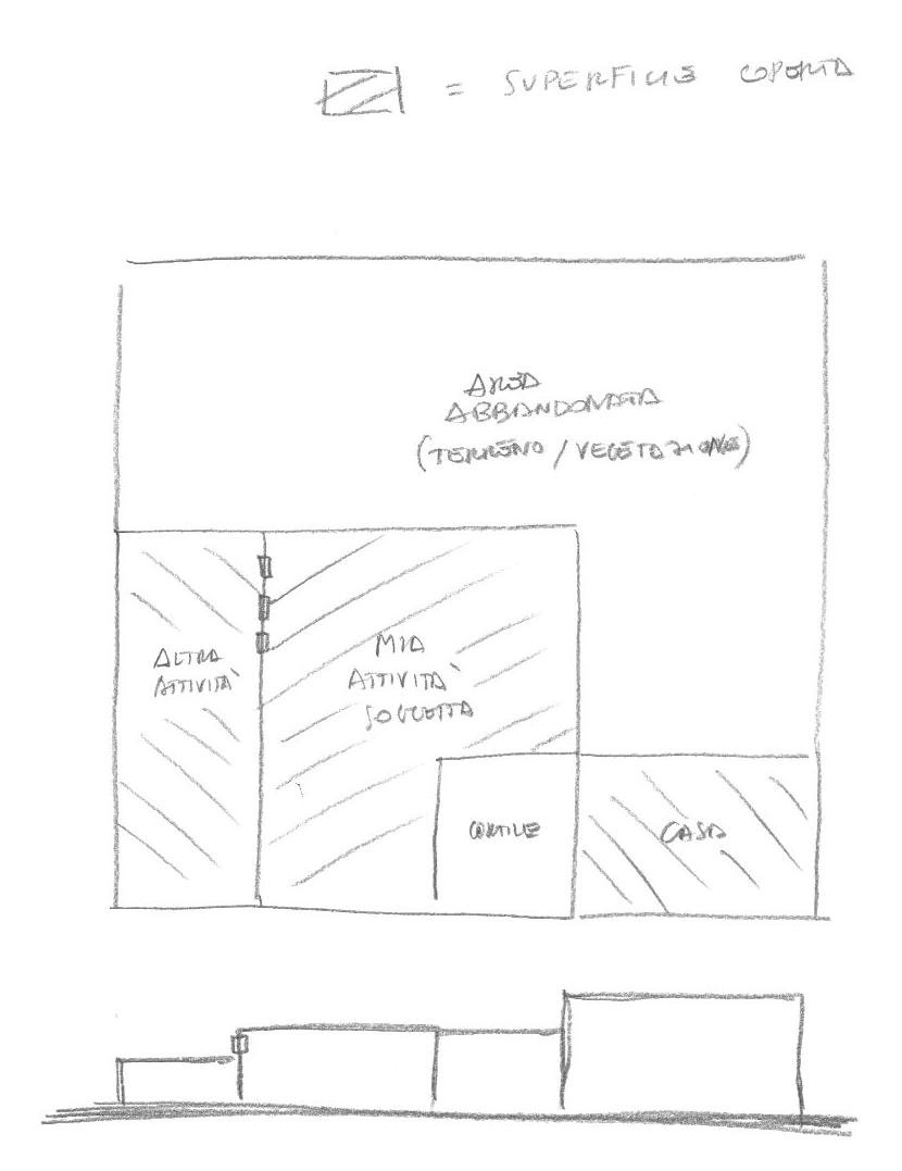

Approfondendo mi sembra che la mia situazione sia un pò ambigua... Aggiungo sotto un'immagine (pianta e prospetto della mia situazione):
1. sulla sinistra la mia attività confina con altra attività ed è leggermente più alta di quest'ultima (in quel dislivello ci sono 3 piccole finestre, i 3 rettangolini)
2. sul retro la mia attività non confina con nulla
3. sulla destra la mia attività confina con una casa (2 piani, sembra una mono o bifamiliare) ma in realtà in quella porzione ho di mezzo un cortile (spazio scoperto)
Faccio queste considerazioni riguardo l'EI 60 di cui parlavamo prima:
- per il punto 1 sicuramente devo garantire l'EI 60.
- per il punto 2 e punto 3 non devo garantire niente
Siete d'accordo? Inoltre come vi comportereste con i 3 finestrotti? Li fareste chiudere o potrebbero rimanere in essere?

1. Se il mio carico d'incendio è inferiore a 200 MJ/mq (S2 LPIII) la classe del compartimento è 0. Da cui, eccetto l'EI60 con i vicini a sinistra richiesti da S.3.7.1 comma 2, sembra di capire che abbia senso omettere la verifica della distanza di separazione, nel caso specifico dalla casa a destra. Ci può stare? Ma non c'è scritto da nessuna parte però...
2. Considerazione generale sulle distanze di separazione. Per non considerare gli elementi come radianti è necessario che questi siano incombustibili. Ma dove c'è scritto che debbano essere resistenti al fuoco come si dice nell'altro post? A me non risulta.
travereticolare
Messaggi: 1743
Re: COPI S2 LPII: POSSO ESSERE ADIACENTE AD ALTRO EDIFICIO O NO?
Se il carico di incendio è "0" per il paragrafo S.3.4.1 applichi il comma "a". Non hai classe di resistenza al fuoco, quindi va bene qualsiasi struttura.
Anche il vetro è incombustibile, però flusso di energia radiante dovuto all'incendio passa lo stesso.
Ma la verifica della distanza di separazione posso ometterla? :roll:
Si ok, infatti le finestre vengono considerate radianti. Concordi però che le strutture non combustibili (ad esempio un muro) possano essere considerate non radianti a prescindere? Nell'altro post si diceva invece che per essere tali dovevano essere resistenti al fuoco, cosa che non mi risulta...
travereticolare
Messaggi: 1743
Puoi ometterla, perchè per limitare la propagazione dell'incendio verso altre attività, scegli un criterio che non è quello della distanza di separazione, ma quello della compartimentazione. Compartimentazione in base al CdI. Siccome il tuo è 0 basta che le strutture siano incombustibili.
beh, a prescindere non direi. Un minimo di resistenza al fuoco deve averla secondo me. Se le pareti perimetrali cedono significa che hai un unico fronte di fuoco, ed una piastra con una foratura del 100%... L'effetto radiante sarà sicuramente pericoloso per le attività esterne.
Ma allora stiamo dicendo che qualsiasi parete perimetrale verso cielo libero debba essere classificata come resistente al fuoco... Cosa che però non mi pare scritta e fatta da nessuna parte... :?
Messaggi: 5405
No, infatti, secondo me basta che siano incombustibili. La differenza tra elementi radianti e non dovrebbe evincersi dove si parla del metodo della distanza di separazione (S.3.11), gli elementi radianti sono: le aperture, quindi finestre e porte in generale, rivestimenti combustibili, pannelli metallici, vetrate ecc...
Ora, quell'ecc.. è un po' vago ma a buonsenso io interpreto che una parete in muratura, per quanto sottile sia, non fa piastra radiante. Una parete in pannelli metallici o lignei invece sì ad esempio....
L'eventualità che intere pareti in muratura crollino, a prescindere che lo facciano in 60 minuti o in 2 minuti, significa che a quel punto non ha più senso parlare di "piastre radianti", perchè se crollano i muri crolla l'intero edificio, quindi l'incendio si sfoga in tutte le direzioni (soprattutto verso l'alto), non valgono più le formule di calcolo dell'energia radiante. :roll:
Caso limite: un deposito metallico in pannelli sandwich: in questo caso io considererei il pannello sandwich metallico come piastra radiante, a quel punto ai fini dell'incendio equivale ad avere una tettoia completamente aperta (il che, in effetti se ci pensiamo non è tanto lontano dalla realtà).
