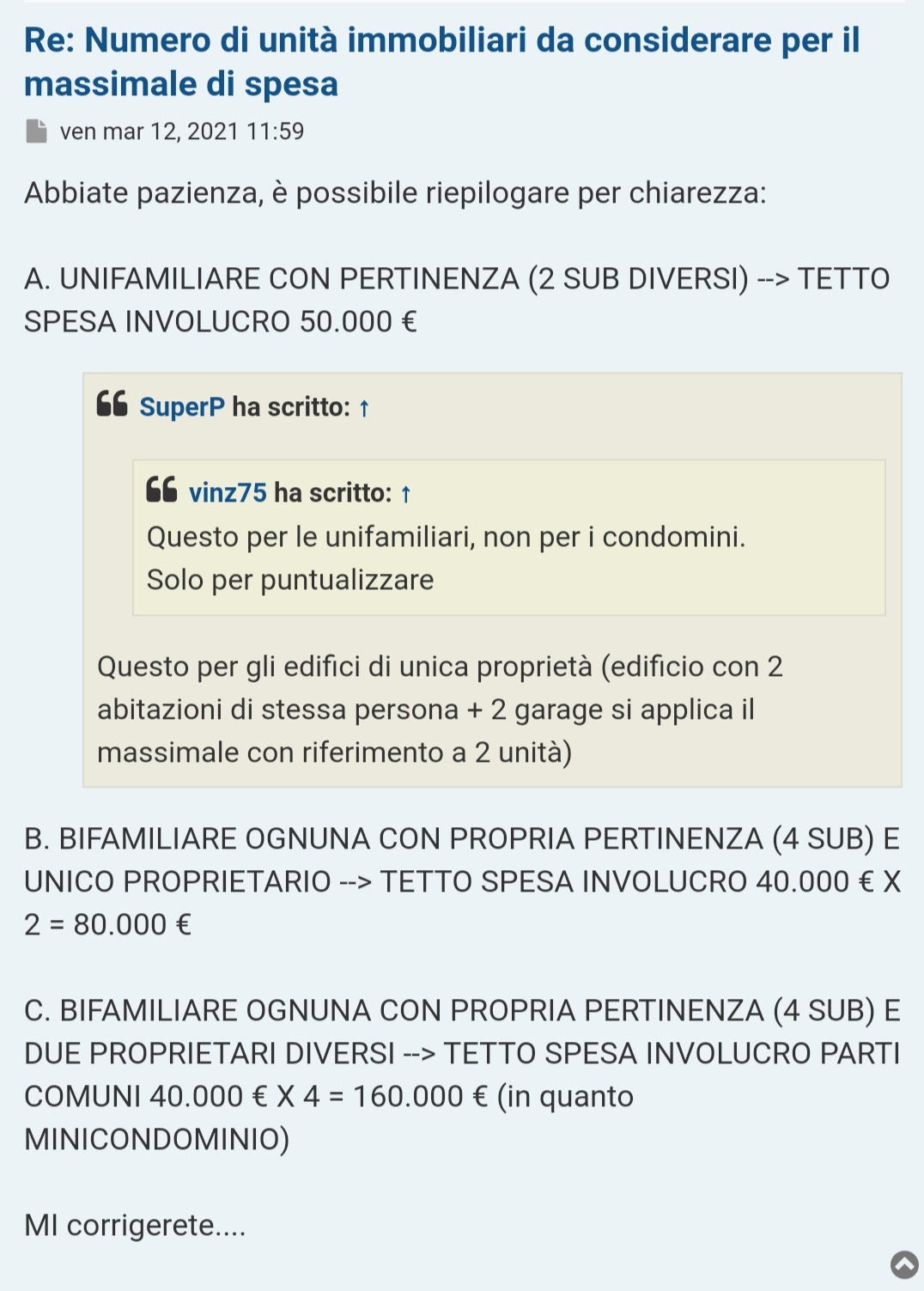

Re: Fabbricato Bifamiliare e massimali
Ecco in un Altra discussione
- IMG_20210417_151728.jpg (304.79 KiB) Visto 1107 volte
