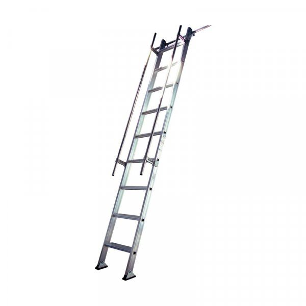

- Scala-in-alluminio-per-soppalco-2-corrimano.jpg-600x600.jpg (18.01 KiB) Visto 2179 volte

A volte faccio domande strane...
Vi sembra una soluzione praticabile?

In ogni caso farei mettere innanzitutto un estintore anche direttamente sopra la zona soppalco, in modo da coprire quella superficie senza dover fare obbligatoriamente affidamento ad estintori posti sul piano di riferimento. Quindi garantito il controllo dell'incendio (S.6) per quella zona resterebbe solo l'esodo da assicurare.
Comunque Marrocco, visionando online, forse delle soluzioni potrebbero esserci:
Si tratta di una scala portatile, da usare in situazione di emergenza, e ancorabile tramite sistemi a gancio.
Per una piccola zona di soppalco di 30 mq, se vi sale al max una sola persona, potrebbe forse andare bene. Non ho visto la scheda tecnica, ma in anteprima pare che il materiale sia anche a prova di fuoco.
- Messaggi: 2246
Re: COPI - ESODO DA PICCOLO SOPPALCO, ESISTONO SCALE RIMOVIBILI CONFORMI?
Grazie per la ricerca, solo che quelle scale rimovibili non mi sembra siano previste dal COPI, è questo che chiedevo.
In pratica, dando per assodato che rientro nella casistica del dover garantire l'esodo ed altro, sono o non sono obbligato ad avere quindi una via di esodo verticale come previsto dal COPI (larghezza >=700 mm, alzate, pedate, ecc.)? Non ho trovato "deroghe" sulla tipologia di scala se non per locali impianti, ecc. di cui parlavo all'inizio.
