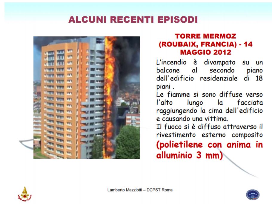

Riguardo la propagazione verticale di un incendio da un piano all'altro, quando questo legato per esempio alla presenza di possibili aperture come nell'esempio da lei citato, non guarderei tanto ad una verifica della distanza di separazione in quanto la "barriera" effettiva è rappresentata dai solai stessi, dai rivestimenti e dalle coperture che, se divisorie tra i compartimenti, dovranno avere intrinsecamente le caratteristiche R/REI idonee.
Il problema di una propagazione verticale si creerebbe qualora dalle suddette aperture la fiamma andrebbe a colpire per esempio un tipo di rivestimento esterno non idoneo di collegamento fra i piani. Per renderla più chiara, come nell'immagine qui sotto allegata:

in prima battuta ''la barriera'' che cita sono dei limiti che rappresentano i solai con caratteristiche R/EI . Dagli stessi però essendoci delle aperture dovremmo perdere le caratteristiche EI dato che ci sono appunto delle aperture. Quindi nel momento di un evento di incendio da queste aperture potrebbero uscire sia fiamme ma anche prodotti della combustione ad una determinata T°.
Tralasciando per il momento le coperture ( cappotti ) esterne degli stabili in cui mi sembra esisti una determinata direttiva/circolare volevo concentrarmi sullo smaltimento di fiamme/fumo da queste aperture che , potrebbero interessare le attività sovrastanti.
Immagino queste aperture a ridosso dei marciapiedi/isole pedonali/parcheggio anche a ridosso delle pareti verticali degli edifici. Immagino inoltre un negozio/attività/etc.. con un entrata principale in cui sotto è presente la bocca di lupo dell'autorimessa.
