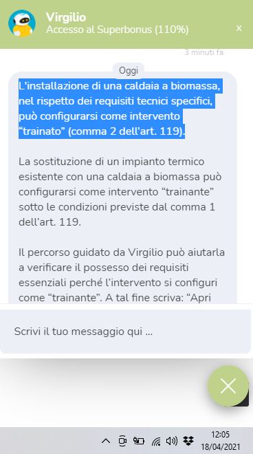

Ho provato appena adesso ad utilizzare il servizio di risposta automatica dell'ENEA (virgilio) in basso a destra e per la biomassa indica quanto segue (alllego anche screenshot almeno rimane ai posteri):
"L'installazione di una caldaia a biomassa, nel rispetto dei requisiti tecnici specifici, può configurarsi come intervento “trainato” (comma 2 dell’art. 119)."
Quindi non vedrei incertezza, è stupido "regalare" caldaie a biomasse anche come nuove installazione in trainato? probabile, comunque sono da rispettare tutti i relativi vincoli legislativi. Per ora ho solo un paio di casi di comuni in zona climatica F che hanno richiesto questa integrazione come trainato, quindi non è fuori da ogni logica.

Scusami girondone se approfitto, ma nota 25 di che documento? ho cercato nel decreto accesso detrazioni e nel vademecum ma non l'ho trovata.

Termotek ha scritto: dom apr 18, 2021 15:10
S3mic ha scritto: dom apr 18, 2021 14:13 Perché lo consideri trainato, se compare nei trainanti art.119 comma 1 lettera c?
Premetto che non rientro nei casi in cui la biomassa possa essere considerata trainante: "esclusivamente per le aree non metanizzate nei comuni non interessati dalle procedure di infrazione comunitaria n. 2014/2147 del 10 luglio 2014 o n. 2015/2043 del 28 maggio 2015 per la non ottemperanza dell’Italia agli obblighi previsti dalla direttiva 2008/50/C".
Considero come trainanti il cappotto e la sostituzione di generatore di calore da caldaia tradizionale a caldaia a condensazione.
Considero come trainati (comma 2 art.119) la sostituzione serramenti e l'installazione di una stufa a biomassa con relativi massimali come integrazione come da relativi vademecum ENEA.
Il vademecum ENEA indica quanto segue: "L’intervento può configurarsi come sostituzione totale o parziale dell’impianto di climatizzazione invernale con uno dotato di generatore a biomassa, oppure come integrazione o nuova installazione sugli edifici esistenti."
Ho fatto una prova nel portale asseverazione e si può compilare come trainante sostituzione generatore e come trainato installazione di biomassa con "nessuno" come tipo di generatore sostituito (insieme al cambio serramenti)
Voi cosa ne pensate?
Ho fatto la stessa cosa e ho notato però che dopo aver messo "nessuno" mi obbliga comunque a inserire le kW del generatore sostituito
